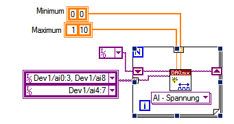

bevor ich auf DAQmx umgestellt habe, gab es ein All-in-one AI-VI, dass als Input fuer Maximum und Minimum Arrays zugelassen hat. Man konnte also in dem Array Max und Min fuer jeden einzelnen Kanal festlegen. Mit DAQmx habe ich das Gefuehl, dass geht leider nicht mehr und ich muss es wohl oder uebel so machen:
Ich mein klar kann ich diese Konstanten dann wieder in ein Array packen, aber wenn die Anzahl der physikalischen Kanaele geaendert bzw. erhoeht wird, muss man dann sein VI dauernd ergaenzen.
Gibts da Workarounds?
Und btw.: Ist es wirklich bei allen NI-Messkarten ein Vorteil, wenn der Messbereich moeglichst genau definiert wird. Wird da dann eine Verstaerkereinheit beschaltet, so dass alle verfuegbaren Bits der Messkarte in dem gewaehlten Messbereich zur Verfuegung stehen?
Danke fuer jeden HinweisSmile

' schrieb:Ich mein klar kann ich diese Konstanten dann wieder in ein Array packen, aber wenn die Anzahl der physikalischen Kanaele geaendert bzw. erhoeht wird, muss man dann sein VI dauernd ergaenzen.
Das VI musst du aber auch ergänzen, wenn du's so macht wie gepostet.
Ich finde es besser, wenn du alles - Kanäle, Min, Max etc. - jeweils in ein Array packst und dann in einer For-Schleife die Kanäle in der Task erstellst. (Hast du mal gekuckt, ob das Konfigurations-VI auch Arrays als Eingangsparameter erlaubt?)
Du kannst aber auch ein Array of Cluster of (Kanal, Min, Max, etc.) machen und dann dieses eine Array (anstelle von mindestens drei) verwenden. Dieses Array kannst du später besser anpassen als drei Arrays.

Zitat:Das VI musst du aber auch ergänzen, wenn du's so macht wie gepostet.
Naja 'damals' musste man beim Hinzufuegen eines weiteren Channels im Blockdiagramm nichts aendern, sondern lediglich im Controlarray fuer die Limits neue Werte hinzufuegen.
Zitat:Hast du mal gekuckt, ob das Konfigurations-VI auch Arrays als Eingangsparameter erlaubt?
Klar, wenn es Arrays erlauben wuerde, waere es ja so wie frueher und damit das was ich wollteBig Grin.
Zitat:Ich finde es besser, wenn du alles - Kanäle, Min, Max etc. - jeweils in ein Array packst und dann in einer For-Schleife die Kanäle in der Task erstellst.
Tolle Idee, so wirds dann jetzt gemacht. DankeSmile

' schrieb:Hallo,
Dein Gefühl beruht auf unvollständiger Kenntnis der Möglichkeiten. Es ist doch alles halb so schlimm, wenn man es richtig anstellt.
Beispeil: Messbereich für Kanäle =0,1,2,3,8: 0..10V, für Kanäle 4,5,6,7: 0..1V
Die Eingänge "Mimimum" und "Maximum" sind übrigens nicht als Messbereiche der Karte zu verstehen, sondern einzugeben ist der Messbereich, der am besten zu Anwendung passt. LabVIEW sucht sich den dazu passenden Messbereich, den die Karte hat, selbst aus.
Beispiel: Anwendungs-Messbereich 0..1.5 V.
Eine teure Karte hat die Messbereiche 0.1, 0.2, 0.5, 1, 2, 5, 10. LabVIEW nimmt den Bereich 0..2.
Bie einer billigen Karte hat man nur die Bereiche 0.1, 1, 10. LabVIEW nimmt den Berech 0..10.
Den tatsächlich benutzten Bereich kann man über Eigenschaftknoten auslesen. Den muß man aber gar nicht so genau kennen: die Daten werden immer in richtigen Volt ausgegeben.
(Bzw. bei entsprechender Skalierung sogar in richtigen Sensoreinheiten, z.B Bar, siehe den Beitrag von IchSelbst)

Verschiedene Max/Min fuer physikalische Input Kanaele festlegen
ich lege mal in Bezug auf die Skalierung ein Veto ein.
Und zwar muss, wenn eine Skalierung benutzt wird, zwingend die min und max Werte der SKALIERUNG am Create Channel Eingänge min und max angeschlossen werden..
