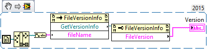

Hallo zusammen.
In einem TopLevel VI zeige ich die Versionsnummer der *.exe an. Da ich ein bequemer Mensch bin, will ich das nicht immer zweimal ändern müssen, wenn die Versionsnummer wechselt, also den String für die Anzeige und die Versionsnummer im Builder.
Nun kann man sich via .Net die Versionsnummer der exe ins Programm holen und anzeigen lassen, allerdings funktioniert durch den Code das VI dann nicht mehr im DebugMode. Meine Frage dazu:
Wie kann ich mein Programm prüfen lassen, ob es sich im DebugMode befindet oder kompiliert wurde und als exe arbeitet?

Hallo NoWay,
wenn du mit "Debugmode" die normale LabVIEW-IDE meinst: es gibt eine Property "App.Type"…
(Es gibt auch bei Executables einen Debugmode!)

Nachdem ich mich nach "type" dumm und duselig gesucht habe, fand ich das was du meintest. Scheinbar wurde das in App.Kind umbenannt. Danke für den richtigen Wink.

Hallo NoWay,
ich habe hier ein deutsches LabVIEW, da heißt die Property "Anwendung.Typ"…
