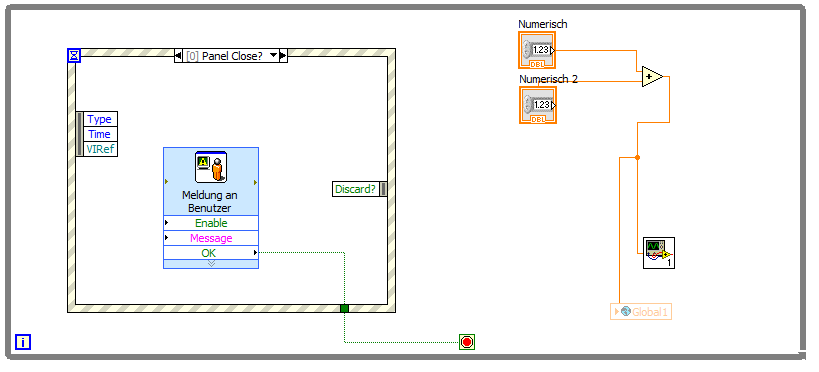

Für Gerd, hier ein Screenshot vom BD von 1a.vi:
Wie Markus schon geschrieben hat, die Event-Struktur wartet zwecks nicht konfiguriertem "Time-Out" Event solange, bis das Frontpanel geschlossen wird. Und solange wartet dann auch die While-Schleife. DATAFLOW eben. Eine Struktur wird erst dann "beendet", wenn alle Unterstrukturen 1x durchgelaufen sind.

(08.11.2013 12:52 )jg schrieb:  Wie Markus schon geschrieben hat, die Event-Struktur wartet zwecks nicht konfiguriertem "Time-Out" Event solange, bis das Frontpanel geschlossen wird. Und solange wartet dann auch die While-Schleife. DATAFLOW eben. Eine Struktur wird erst dann "beendet", wenn alle Unterstrukturen 1x durchgelaufen sind.
Danke, jetzt habe ich es endlich kapiert. Windows als eventbasiertes Betriebssystem handhabt das ja anders. Da steht eine Eventroutine ganz allein im Raum und wird nur durchlaufen wenn eine entprechende Message in der Messagequeue platziert wird.
LV scheint also streng sequentiell zu arbeiten. Wie das mit LVOOP funktioniert muss ich mir dann noch ansehen.
