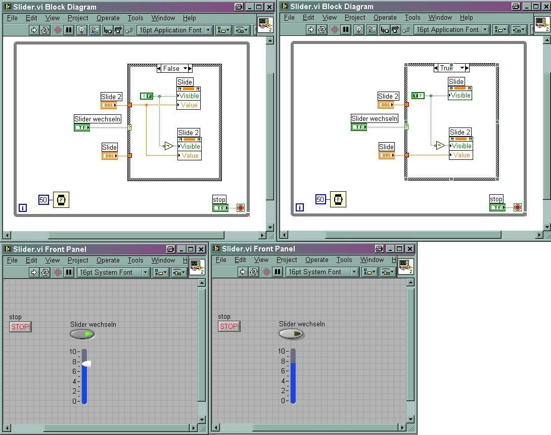

habe mal eine Frage: Ist es möglich den Sliderbzw. Needle und so weiter von Kontrollelementen zu verstecken. Das ganze sollte während der Laufzeit möglich sein. Habe in den entsprechenden Propertynodes keine Möglichkeit gefunden...

Ja, das geht, einfach die Farbe Transparent "T" an das Property "Slider Colors:FG Color" zuweisen.

hier ein Bsp. mit einem Slider....
Du musst ein Anzeigeelement und ein Bedienelement überlagern und entsprechend sichtbar und unsichtbar machen. Die Werte des einen kannst Du auch dem anderen übergeben, somit fällt nur der "Schieber" weg.
Im Anhang ist das Bsp.

Die Geschichte mit der Farbänderung funktioniert leider nicht, da es ein benutzerdefinierter Slider ist, der eine Grafik als Sliderelement benutzt.
Die kompliziertere Variante funktioniert einwandfrei... VIELEN DANK DAFÜR...
