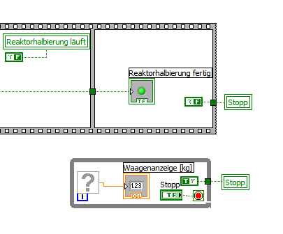

ich habe folgendes Problem: ich steuere über LV und serielle Schnittstelle eine Pumpe und ein Waagensignal zur Entleerung einer Reaktorfüllung. Nun will ich aber den Waagenwert permanent angezeigt haben. Prinzipiell funktioniert es, nur wird die while-Schleife erst ganz zum Schluß initialisiert.Angry
Was muss ich am Programm ändern damit die while-Schleife gleich zu beginn zu arbeiten anfängt?

Die Schleife darf nicht abhängig sein von Daten, die erst bei vollständiger Abarbeitung der Sequenz einen Wert annehmen. Sie muß frei in der Luft schweben, Datenaustausch nur über Melder oder globale oder lokale Variablen (die zugeförige echte Variable läßt sich verbergen, wenn sie nicht bedient werden soll)
Edit: die beiden boolschen Konstanten im Bild sind zu vertauschen! true <--> false

[attachment=39743:Stoptemp.png]
Hey, danke für die schnelle Antwort!
Hab das auch so eingebaut, aber ich bekomme nun folgende fehlermeldung:
Frontpanelfehler: "Wenn ein boolesches Bedienelement mit lokalen Variablen verbunden ist, darf das Schaltverhalten nicht "Latch" sein. Die erste lokale Variable, die das boolesche Bedienelement mit Latch liest, würde sonst auf den voreingestellten Wert zurückgesetzt."
Hääääh??? :-)

So, hab es jetzt geklärt ich habe statt dem Stopp-Knopf nen boolschen genommen und jetzt gehts!
