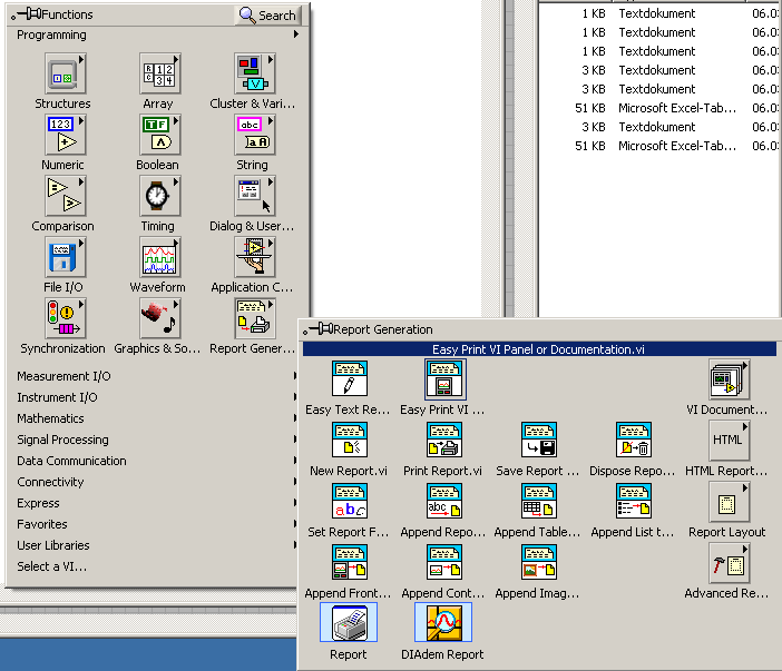

Hallo miteinander,
gibt es eine Möglichkeit, das Frontpanel eines Vi am Ende manuell drucken zu lassen.
Ich möchte nicht die Funktion "Nach Ende drucken" im Menü benutzen, da ich nicht immer einen Ausdruck haben möchte.
Vielen Dank für eure Hilfe!

einfach ein VI-Referenz öffnen und über
einen Methodenknoten das VI ausdrucken!
06.03.2006, 14:54
Vi nach Ende manuell drucken?
Hier ein Screenshot:
Gruss, Eugen

Hallo!
Also ich hab ne Frage: Hast du da ein eigenes Vi zum Drucken erstellt?
(Weil ich kann mal wieder dieses Symbol nicht finden! Sind halt einfach zu viele Möglichkeiten! :-) )
Grüße Christian
PS: @Eugen: Du bist echt ein Spaßvogel!:-) (siehe Antwort: JA!)
Report Generation Palette
Gruss, Eugen
Danke Eugen!
Tja, des kann ich net finden, denn des gibt es bei der LV 6.1 Version noch nicht! Cry
Na gut, dann mach ich des halt per Button, der mir die Eigenschaft "Drucken nach Beendigung" einschaltet! Smile
Trotzdem nochmals Danke! Wink
Grüße Chris
