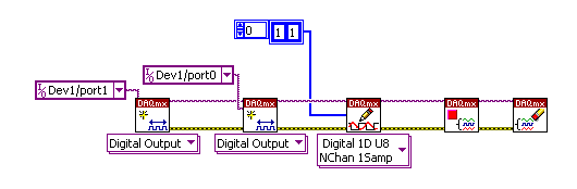

welche Vorgehensweise ist effektiver (eleganter, schneller..), die virtuellen Kanäle direkt im VI erzeugen
oder mit dem DAQ-Assistenten und danach nur den tasknamen verwenden.
20.11.2009, 17:38
Virtuelle Kanäle mit API oder DAQ-Assistent erstellen?
Ganz klar das 1. Bsp.! Wink

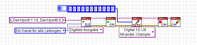

Und wie mach ich das jetzt, wenn ich mit der API den Port 11, 10 und 8 - 0 setzen will.
Hab das so probiert:

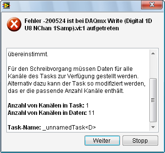

Klappt allerding nicht. Es erscheint eine Fehlermeldung.
21.11.2009, 09:12
Ich hoffe, du verwechselt nicht "Port" mit "Lines".
Ansonsten musst du jeden Port einzeln zum Task hinzufügen:

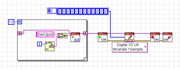

Hab es mit einer while-Schleife versucht.

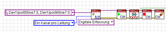

Vielleicht ist auch das was für Dich:

Das scheint genau das zu sein.
