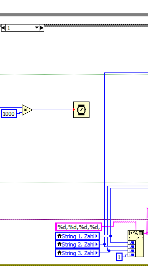

Ich bin Labview Neueinsteiger und habe ein Problem beim Übertragen von Zeit gesteuerten Daten (String) mit VISA.
Nun kurz zu meinem Aufbau:
Ich möchte mittels Labview Strings zu einem Mikrocontroller senden (Einstellungen für den Mikrocontroller).
Dieser String besteht derzeit aus 4 Werten:
1. Wert von 0-255 (händisch einstellbar)
2. Wert 0 oder 1 (händisch einstellbar)
3. Wert 0 oder 1 (händisch einstellbar)
4. Wert 0 oder 1 soll zu einer (oder mehreren) bestimmten Tageszeit für eine (oder mehrere) bestimmte Daurer gestellt werden.
siehe VI
Nun soweit funktioniert das ganze auch, nur habe ich das Problem, sobald der Wert 4 geschrieben wird (auf 1 ist) kann ich während dieser Aktiv ist nicht mehr die Werte von 1-3 ändern. (Ich möchte jedoch diese auch in diesem Zeitraum ändern können).

Lokale Variablen brechen zwar den Datenfluss, aber das heißt nicht, dass man sie gar nicht verwenden darf.
Einfache Lösung also:
und natürlich identisch in Case 2.
