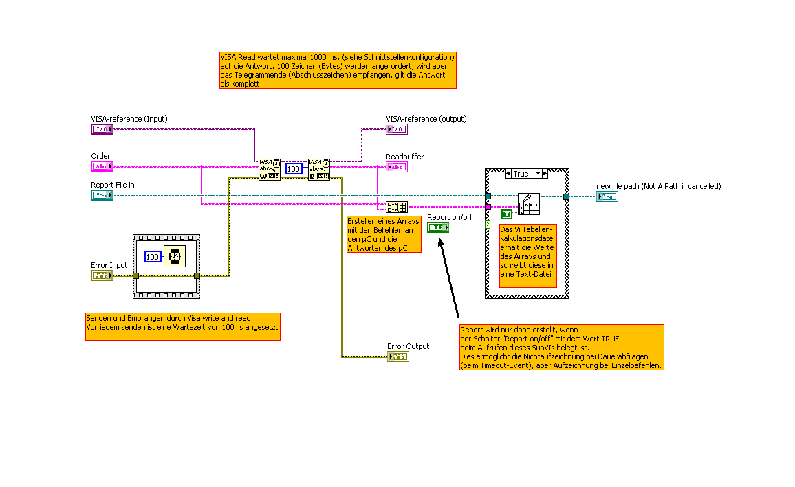

Hallo Zusammen,
ich habe ein Frage zu den VI's mit Visa. Was machen die eigentlich und für was brauch man sie?
Die Hilfe in labview fand ich nicht hilfreich.
Ich bin Anfänger und muss im Praktikum, das Programm meines Vorgängers (leider ohne Dokumenation) verstehen und verändern. Dabei tritt auch Visa Write and Read auf.
Vielen Dank und Beste Grüße
Alex

Mit VISA-Write schreibst Du über die entsprechende Schnittstelle Daten (z.B. ein Befehl) "raus" an irgendein Gerät,.... und über VISA-Read liest Du z.B. die Antwort wieder ein. Ein VISA Open und Close solltest Du aber auch noch verwenden (am besten Open "vor" und Close "nach" der Schleife).

(26.06.2013 10:03 )derwisch schrieb:  Ich bin Anfänger und muss im Praktikum, das Programm meines Vorgängers (leider ohne Dokumenation) verstehen und verändern. Dabei tritt auch Visa Write and Read auf.
Da ist doch so einiges im Blockdiagramm dokumentiert, worüber beschwerst du dich. Wink
(26.06.2013 12:17 )Y-P schrieb:  Ein VISA Open und Close solltest Du aber auch noch verwenden (am besten Open "vor" und Close "nach" der Schleife).
@Markus: Der Screenshot ist garantiert irgendein SubVI, VISA-Config und Close werden also (hoffentlich) irgendwo anders im Programm gemacht.

Das Visa-VI ist substantiell für die Schaltung, habe ich auch erst gerstern gecheckt, weil hier die Daten an den RS232-Stecker geschickt werden (Telegrammstruktur) und dort dann wie Ihr geschrieben habt gelesen wird, dann gibt es entsprechend eine Antwort. Das ware alles leider nach dem Motto, hier schau mal was du checkst, ein wenig mehr Einführung hätte ich mir auch gewünscht.... Ich bin nur froh, dass es Leute wie euch gibt.

Wenn es durchgängig so aussieht wie in diesem SubVI, dann ist das Programmm sogar ganz hervorragend dokumentiert.

Also ich finde, die Hilfe sagt alles, was man dazu wissen muss! Schon der erste Satz beantwortet deine Frage...
Den Hinweis zu der durchaus im VI vorhandenen Dokumentation finde ich berechtigt: dein Vorgänger hat hier einige Hinweise hinterlassen, z.B. der Hinweis auf die Schnittstellenkonfiguration, wenn es um das TimeOut des VISARead geht! Das man dazu wissen muss, was die einzelnen Grundfunktionen machen, ist klar. Aber dazu gibt es die doch recht umfangreiche LabVIEW-Hilfe (s. Link oben), viele mit LabVIEW mitgelieferte kommentierte (!) Beispiele - und auch Wikipedia/Google/Konsorten kann da weiterhelfen...
