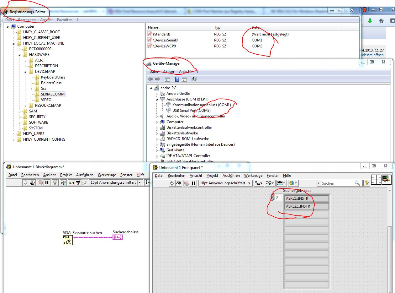

Hallo zusammen.
Hab hier schon viele VISA-Geschichten gelesen, ab mein Problem habe ich noch nicht gefunden.
Und zwar listet mir das VISA-Ressource suchen schlicht und einfach eine falschen, nicht vorhandenen
COM-Port auf und ignoriert einen installierten. Anders ausgedrückt, COM3 ist vorhanden (Geräte-Manager
und Win-Registry), LabView meint aber, das wäre COM21...
Ich habe etwas gelesen, das man im MAX die Visa-Ressourcen sehen kann, ich finde da aber leider nichts.
Habe LV2011 SP1, VISA 5.0.3.
Das Programm soll nachher eine StandAlone-Anwendung werden, Konfigurationen wie MAX oder Treiber aus
dem System entfernen darf nicht nötig sein. Gibt es eine Möglichkeit, LabView wirklich(!) die richtigen Com-Ports
anzeigen zu lassen ?
Besten Dank,
Andre

Ist der COM3 ein "realer" RS-232-Prot oder ein "umgebogener" USB-zu-RS232-Adapter? Da gibts öfters Probleme...

Selbstverständlich ist das wieder ne Krücke... FTDI-Chipsatz USB-RS232. Hatte auch schon mehrere installiert
und wieder runtergeworfen, als das Problem heute morgen spontan auftrat...
es werden aber auch wieder einige hinzukommen.
Und, um die Sache richtig spannend zu machen, evtl auch noch n paar Null-Modem-Emulatoren...
Windows kann ich ja beibringen, dass der deinstallierte Com-Ports wieder vergibt, deswegen hat der
jetzt auch wieder Com-3 belegt.
LV / VISA / MAX scheinen aber anscheinend anders zu zählen...

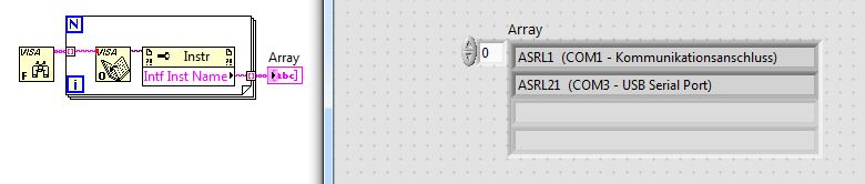

Update,
so kann man sich holen, was man braucht, aber elegant ist anders....

Hast du mal im MAX geschaut?
Manchmal kann man da "Ressourcenkonflikt" sehen, d.h. es existieren auf der VISA- und der OS-Ebene unterschiedliche Einstellungen, die man dann per Rechtsklick (Hüh oder Hott) anpassen kann...

(30.04.2013 10:27 )Andre_A schrieb:  Ich habe etwas gelesen, das man im MAX die Visa-Ressourcen sehen kann, ich finde da aber leider nichts.
Ich habe unter Visa nur stehen, wo die DLL liegt, sonst nichts. keine "Visa-Options", so wie ich
es in einem anderen Beitrag gelesen habe.
Und, wie gesagt, soll es eine Stand-Alone-Anwendung sein, Installer und fertig. Die Arbeit mit dem Programm
sollen andere machen und das muss alles aus dem Programm heraus zu konfigurieren sein. DAU-sicher...
