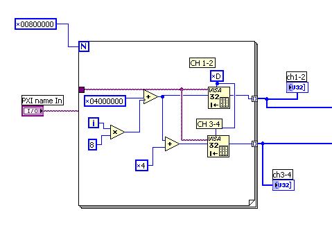

ich habe eine Frage, und zwar; ich versuche mit Visa meine Daten über einem Register zu lesen. Aber die Länge der Daten sind ca. 8 millionen Werten. Deshalb habe ich versucht mit For-Schleife zu lesen, aber es dauert ungefähr 4 min. ...
Weiß jemand,wie ich die Dtaen schneller lesen kann. ICh habe mit einem LabVIEW exyperte gesprochen, und meinte er neue Treiber geschrieben werden soll. Kann man dan mit LabVIEW CVI lösen???
wenn ja, hat jemand sowas gemacht??
Danke.
Hakan

Hallo Hakan,
ich vermute mal, daß Du mit VISA die serielle Schnittstelle meinst.
Wenn dem so ist, hast Du mal nachgesehen, wie die Übertragungsrate eingestellt ist?
Mit diesem Wissen kannst Du Dir ausrechnen wie lange Du benötigst um 8 Mio. Werte (Byte?) einzulesen.
Evtl. mußt Du Dir einfach eine andere Schnittstelle zum Dateaustausch auswählen und Dein Zeitproblem ist gelöst!
Andreas
