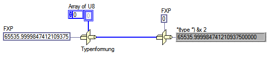

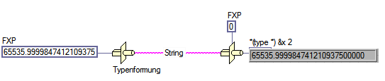

Hast Dus schon mal mit Typumformung versucht? Bei mir scheint die Konvertierung Array_of_U8 <--> FXP sowie String <--> FXP in beiden Richtungen zu funktionieren, aber ich bin kein Experte in Sachen FixPoint-Format.
Du müßtest evtl. mal so ein Byte-Array posten und außerdem das, was herauskommen soll.

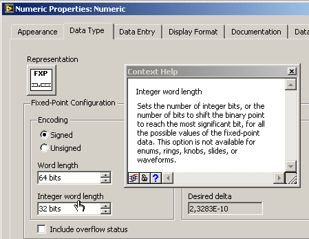

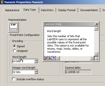

Kann mal einer aus einem richtigen LV, also einer englischen Version, keiner deutschen Version, die Beschreibung von "Wortlänge" und "Integer-Länge" hier posten. Ich werd aus der deutschen Beschreibung einfach nicht schlau.

Lucki's Methode gemäß linkes Bild wäre ein harter Typcast (den ich eigenlich immer vermeiden möchte), sollte aber funktionieren, wenn die Konfiguration des FXP-Formates nachvollziehbar wäre.

31.10.2009, 13:39
Von 4x uint8 zu uint32 zu int32 zu fxp
' schrieb:Kann mal einer aus einem richtigen LV, also einer englischen Version, keiner deutschen Version, die Beschreibung von "Wortlänge" und "Integer-Länge" hier posten. Ich werd aus der deutschen Beschreibung einfach nicht schlau.
Mach ich doch gerne: Word length und Integer word length.
Hierzu die Screenshots:
Word length ist also die Gesamtgröße, Integer word length die Anzahl an Bits, die für den "Vorkommawert" zuständig sind. Erkennt man prima, indem man mal beim zweiten Feld den max./min. Wert eingibt.
31.10.2009, 14:45 (Dieser Beitrag wurde zuletzt bearbeitet: 31.10.2009 14:46 von Lucki.)
' schrieb:Word length ist also die Gesamtgröße, Integer word length die Anzahl an Bits, die für den "Vorkommawert" zuständig sind. Erkennt man prima, indem man mal beim zweiten Feld den max./min. Wert eingibt.
Alles richtig, nur darf man deshalb nicht glauben, daß z.B. eine FIX-Zahl mit Wortlänge 2 und 1 Nachkommastelle (Wertevorrat also 0; 0.5; 1; 1.5) im Speicher nur 8 bit oder weniger Platz reserviert. Das Abspeichern aller FIX-Formate scheint immer linksbündig innerhalb von 64bit zu erfolgen, also auch in diesem Beispiel.
Die interessante Frage, was passiert mit so einem Format bei Shift oder Rotation, stößt ins Leere: Es geht nicht.
