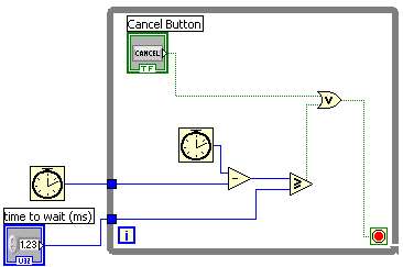

ich such nach einer Möglichkeit eine Wait-Anweisung abzubrechen. In meinem Programm wird seriell mehrere Messung genommen, allerdings benötigt jede Messung eine Einschwingzeit, um exakte Werte zu liefern. Nun ist das Problem, wenn ich die Messreihe vorzeitig abbrechen möchte, will ich natürlich nicht mehrere Minuten warten bevor ich weiterarbeiten kann. Gibt es eine Möglichkeit eine wait-Anweisung direkt abzubrechen? Ich will nämlich nicht unbedingt die Lösung unten verwenden, da es bei der Messreihe auch um das Timing geht. Notfalls würde ich das zwar noch anderweitig in den Griff bekommen, aber am liebstenwäre es mir den waitbefehl zu canceln.
05.12.2006, 11:23
Wait-Anweisung abbrechen
Du kannst dein Wait-Befehl in mehrere Waits in einer Whileschleife aufteilen.
Z.b. musst du eine Minute warten. Du kannst ein Mal sagen warte eine Minute oder du kannst sagen warte sechs Mal je zehn Sekunden, dann kannst du nach jeden 10 Sekunden deine Whileschleife abbrechen.
Ich hoffe Idee ist klar.
Gruss, Eugen

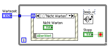

06.12.2006, 08:51 (Dieser Beitrag wurde zuletzt bearbeitet: 06.12.2006 08:55 von Lucki.)
Ideal geht das mit einer Ereignisstruktur, bestehend aus 2 Cases. Case 1: Timeout; Case 2: Wertänderung "NichtWarten"-Bedienknopf. Die Ereignisstruktur wartet bis zum Timeout, sofern Du nicht vorher den Knopf gedrückt hast. (Den Stop-Schalter könnte man auch noch als Ereignis behandeln)
Edit: Beim Ausprobieren nicht den Standardwert -1 als Wartezeit beibehalten!
Sonstige .vi  Warten.vi (Größe: 30,52 KB / Downloads: 338)
