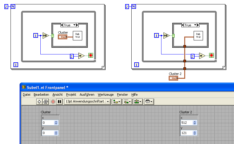

Ich habe ein ganz ähnliches Problem,
aber bereits gelöst, nur ist mir die Ursache unklar.
Ich rufe über mein Main ein SubVI, ähnlichen aufbaus aus dem Bild, auf. Im linken stehen im Cluster permanent die Werte 0,0 (übernimmt nicht die vom Main vorgegebenen Werte). Das rechte hingegen, Cluster auserhalb aller Strukturen funktioniert wie gewünscht. Warum?
Ich habe noch ein weiteres SubVi das wie das linke Bild aufgebaut ist, und auch da funktioniert es, was das ganze für mich noch unerklärbarer macht.
geist
