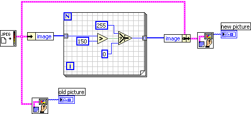

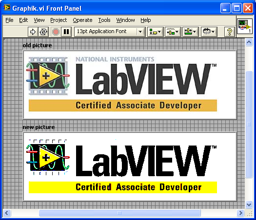

Ansonsten hilft vielleicht dieses kleine Beispiel von mir. Die VIs sind in meiner LV Version (die gar nichts mit Bildverarbeitung hat) dabei.
eg
(VI LV 8.0)
Sonstige .vi  Graphik.vi (Größe: 13,24 KB / Downloads: 291)
