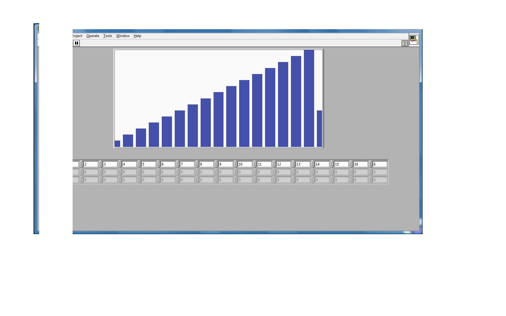

Hallo zusammen
Ich habe um einen Array anzuzeigen eine Waveform Graph.vi verwendet, nun sind aber die zwei äussersten Balken (links und rechts) nur halb zu sehen.
Zum besseren Verständniss habe ich einen Printscreen angehängt.
Was muss ich einstellen, damit auch diese zwei Balken voll zusehen sind?
Danke um Eure Hilfe

Da du kein VI angehängt hast aus'm Bauch raus: Rechts klick auf der X-Achse und "Loose Fit" abschalten. Falls notwendig noch die Automatische Skalierung einschalten.

Hab Loose Fit abgeschalten und auch auto skale eingeschalten, funktioniert leider nicht.
Ich häng mal meine VI (Lv85_img) an.

Autoscale an der X-Achse abschalten, und x-Skala bei Minimum -0,5 starten und beim Maximalwert noch 0,5 hinzuaddieren.
Setzen der x-Achse z.B. per PropertyNode.

Danke Jens!
So hat es funktioniert, nächstes mal werde ich au die Versionsnummer mitliefern.
