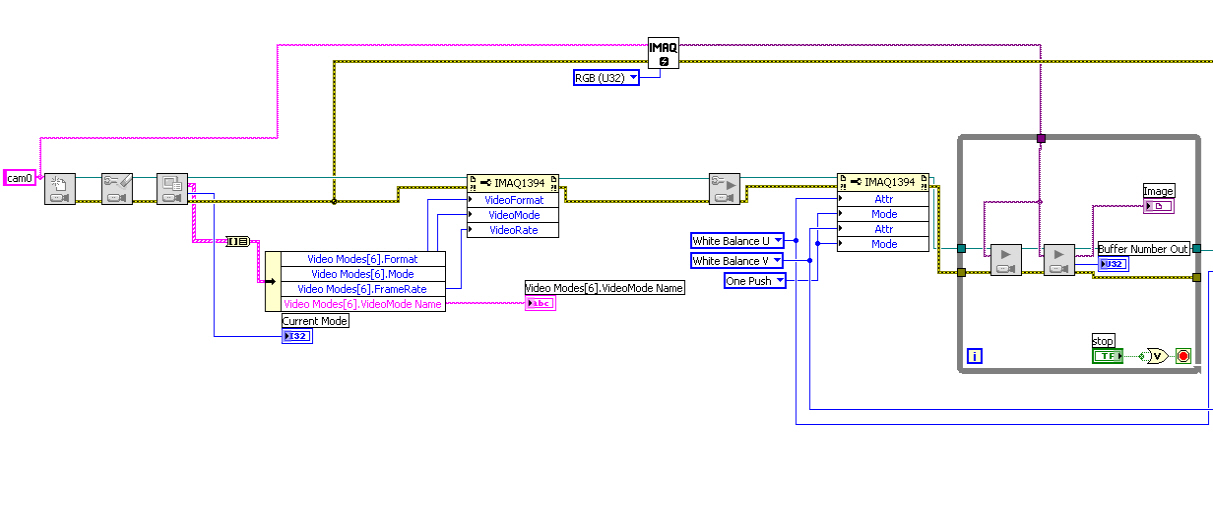

Hallo Leutz,
Habe folgendes Problem:
Ich möchte mit meiner FireWire-Kamera einen Weißabgleich anhand einer weißen Unterlage durchführen.Dies soll automatisch geschehen und die Werte sollen beibehalten werden.
In der Hilfe zu dem 1394-Treiber ist es mit einem Property Node beschrieben. Die Frage hierzu ist, wie das mit dem One Push Mode ablaufen soll. Ist es hiermit möglich einen automatischen Weißabgleich zu machen. Also was bewirkt dieser One Push Mode eigentlich?
Wäre sehr erfreut, wenn mir jemand weiterhelfen könnte!
MfG Daniel

Hi nochmal,
vielleicht sollte ich nochmal konkretisieren was ich suche.
Eigentlich bin ich auf der Suche nach einem Weg oder einem Tool um einen Weißabgleich meiner FireWire-Kamera (PixeLINK)durchzuführen, dessen Werte ich später noch benötige um weitere Aufnahme mit diesen Einstellungen zu machen.
Das White Balancing Tool von NI funktioniert nicht bei mir.
Hoffe das ist jetzt besser formuliert.
Habe auch schon bei NI gesucht, aber nichts Entsprechendes gefunden.
MfG Daniel
PS: Habe es bisher auf diese Weise probiert, aber beim zweiten ausführen kam bisher ein Timeout-Fehler, den ich behoben habe, jetzt sinkt aber die Framerate!
