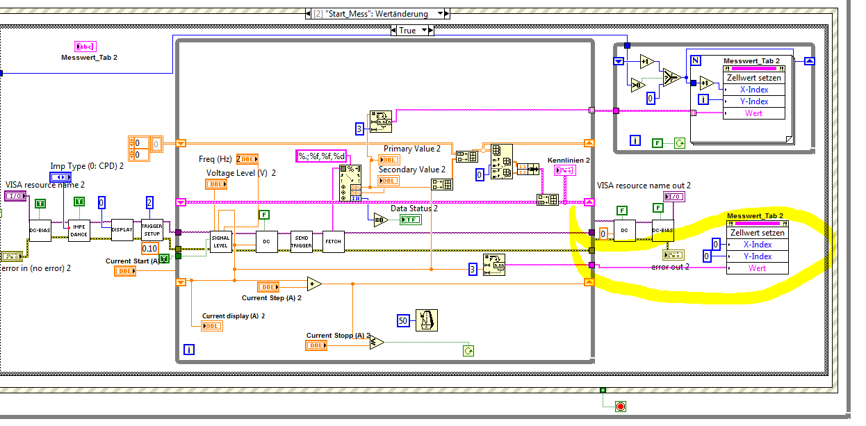

ich habe wieder eine Frage, wie kann ich dann Spaltentitel vom Programm automatisch schreiben lassen?
Vielen Dank,
Margi
p.s.: Danke euch nochmal, ich habe geschafft, die Messwerte in Spalten nacheinander zu schreiben. Aber ich fehlt noch 1.Spalte für I-Werte? (huhuhuhu)
Hilfe, Hilfe,
wie kann ich jetzt eine Reihe von Messwerte bekommen.
Herzlichen Dank,
Margi

Hallo Margi,
Zitat:wie kann ich dann Spaltentitel vom Programm automatisch schreiben lassen?
- Deine Art und Weise, Daten in die Tabelle zu schreiben, ist übermäßig kompliziert - sollte aber (ansatzweise) funktionieren.
- Nochmal: eine Tabelle stellt ein 2D-Array of Strings dar, du musst nur das Array korrekt zusammenbauen. Und wie das geht, haben wir schon mehrfach gesagt/gezeigt…
- Wenn dir die erste Spalte noch fehlt, dann musst du sie eben korrekt in die Tabelle eintragen!
Tipp: Wenn du da wirklich eine Tabelle erwendest, kannst du Zeilen- und Spaltentitel einblenden und per Propertynode beschreiben.
Aber: Das hilft dir aber nicht wirklich beim Generieren einer schönen Messwertdatei, sodass ich immer noch empfehle, das 2D-Array ordentlich zusammenzusetzen!
Abgesehen davon gehört der Programmablauf in deinem Bild nicht in den Eventcase hinein: Events sollten schnell (innerhalb von Millisekunden) abgearbeitet sein…
