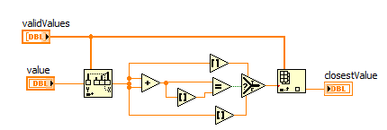

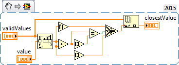

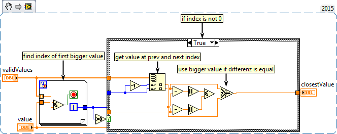

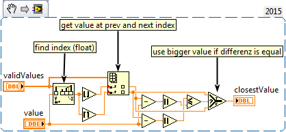

Hier mal zwei Lösungen, die eben genau das machen, was ich will. Teilweise mit eurem Input verbaut (vielen Dank dafür). Falls noch irgendwer ne Optimierung findet, gerne!
Gibts ne gute Methode zum Vergleich, der beiden Wege? Geschwindigkeit, Speicherauslastung?

(25.07.2016 06:33 )TSC schrieb:  Aber hier nochmal konkret:
Ich möchte aus einem sortierten Array den Wert ermitteln, welcher einem Suchelement am nächsten ist. Sollte das Array zwei Werte mit gleichem Abstand enthalten, möchte ich IMMER den größeren Wert erhalten.
Und? Erfüllt der gepostete Code die Anforderungen? Ist es zu kompliziert? Wenn ja, wer hat einen besseren Vorschlag?

RE: Wert an naheliegensten Wert aus Array anpassen
Hallo TSC,
dreh doch dein sortiertes Array einfach mal um:
Jetzt wird der minimale Abstand gesucht und automatisch das erste zutreffende Element indiziert - was durch das Umdrehen eben der größere Wert ist…

Also wenn ich deinen Code richtig verstanden habe, rundet er auf ganzzahlige Werte (immer zum Integer mit der kleinsten Differenz, aufrunden in der Mitte). Aber ich möchte ja aus einem Array das nächste Element haben und nicht die nächste ganze Zahl. Da kann auch mal ein Sprung von 10000 zwischen zwei Werten liegen.
In Kombination mit dem Schwellwert_VI kann ich damit natürlich wunderbar den Index runden! Damit habe ich dann 3 Lösungen, die machen was ich will.

Nun suche ich einen VI-Vergleicher was Speicherauslastung, CPU-Belastung und Geschwindigkeit angeht um die optimale Lösung zu bestimmen. Aber wie so oft ist das wohl nicht so einfach, weils vom Imput abhängig ist.

Hatte die Anhänge bei dir erst übersehen (Forum am Handy ist doof). Und nun ist deine Runden-Funktion im Solution3 eingebaut.
Das ganze soll später mal in einem Hardware-in-the-Loop-Prüfstand in Echtzeit dynamische Konfigurationen aus einer Datenbank bereitstellen (das klingt beim Tippen ja schon widersprüchlich!? Autsch!). An meiner Schnittstelle liegt aber eben genau dieses Array schon an. Die Werte selbst liegen alle zwischen 0,0000000 und 0,9999999. Und werden vorher durch eine Simulation gefiltert. Je nach Filter, bekomme ich dann eben ein Array mit 2 Werten oder mit 9999999 Werten oder was am realistischsten ist, irgendwas dazwischen!
