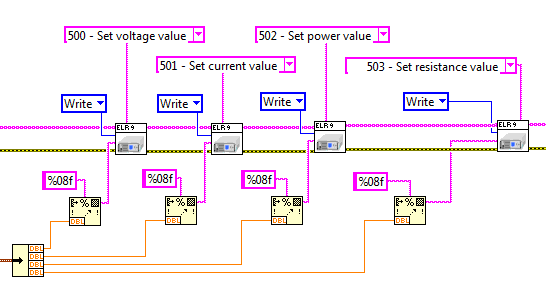

ich bin gerade dabei eine Elektronische Last (ELR9000) von ElektroAutomatik in Labview einzubinden.
Nun bin ich auf das Problem gestoßen, dass ich den Lastwiderstand nicht über Labview nicht einstellen kann (funktioniert per HMI wunderbar).
Spannung, Strom und Leistung lassen sich problemlos einstellen, das Einstellen des Widerstands wird allerdings mit dem Fehler (9977) - "Value out of range" (der gesendete Wert ist zu hoch oder zu niedrig) quittiert (vgl. angehängtes Bild).
Habe schon jede Menge Werte, auch außerhalb des eigentlichen Wertebereichs.
Hat jemand einen Anhaltspunkt oder eventuell eine Erfahrung, was den Fehler verursachen könnte?
Ich weiß, ist eine recht spezielle Frage, bin aber über für Hilfe dankbar!

Schuss ins Blaue: Sieht nach irgendeinem VISA-Gerätetreiber aus. Die erwarten die Zahlen gerne mit einem Punkt als Dezimaltrennzeichen. Versuch es einmal mit dem Formatstring %.;%08f .

Nach kurzer Recherche der Handbücher muss ich sagen: Mein Schuss ins Blaue stimmt in diesem Fall wahrscheinlich nicht. Deshalb Rückfrage: Welche Zahlen-Werte versuchst du zu senden? Das kann man dem Screenshot nicht entnehmen. Ansonsten kann ich dir nur dringend empfehlen: Rtmfx
