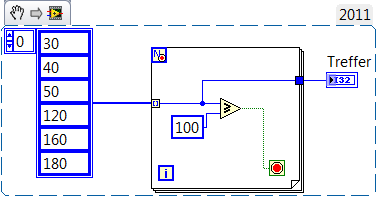

Ich habe mehrer Werte in einer Tabelle Z.b 30,40,50,120,160,180
und nun möchte ich das er mir den wert 120 raussucht. also den ersten Wert mit 3 Stellen. Allerdings will ich nicht 120 eingeben. Sondern er soll mir den ersten Wert mit 3 Stellen automatisch Ausgeben.
Ich hoffe da kennt wer die Lösung

Hallo Dany83,
wenn Deine Werte wie im Beispiel so einfach sind, funktioniert es wie im Snippet.
Werte in ein Array packen, For-Schleife mit Bedingungsanschluss, Vergleich ob >= 100 (das bedeutet 3 Stellen), wenn true, dann Schleife abbrechen und aktuellen Wert ausgeben.
Peter

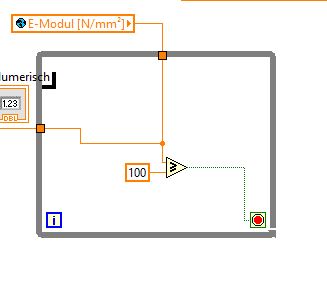

Also erst einmal danke für die schnelle Hilfe ich teste es gerade aus. Also so wie auf dem Bild mit einer For schleife bekomme ich das leider nicht hin Sad und mit der while schleife ( so wie auf dem Bild ) geht sleider auch net. ( ich bekomme den Roten punkt im "N" und auch in der schleife net hin)

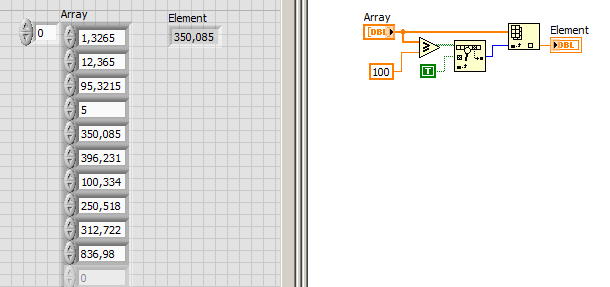

(05.09.2015 21:50 )Dany83 schrieb:  Also so wie auf dem Bild mit einer For schleife bekomme ich das leider nicht hin Sad und mit der while schleife ( so wie auf dem Bild ) geht sleider auch net. ( ich bekomme den Roten punkt im "N" und auch in der schleife net hin)
Hallo Dany,
das mit dem roten Punkt versteh´ich zwar nicht, aber ich habe dir mal ein Beispiel zusammengebaut, wie du in einem Array das erste Element >=100 finden kannst.
Gruß, Marko

Zitat:ich bekomme den Roten punkt im "N" und auch in der schleife net hin
Hilfe zur FOR-Loop lesen und dann das "conditional terminal" aktivieren…
