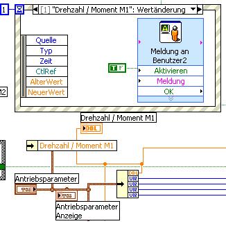

Ich möchte in meinem Programm einen Wert (Drehzahl) manuell ändern. Damit es nicht aus versehen zu großen Sprüngen kommt möchte ich bei falscher Eingabe eine Warnmeldung ausgeben.
Der einstellbare Drehzahlbereich ist von -6000 bis +6000 und als maximalen Sprung soll 500 erlaubt sein. Im Forum habe ich noch nichts brauchbares gefunden. Ich habe überlegt den aktuellen Wert temporär zu speichern und ihn dann bei einer Wertänderung mit dem neuen zu vergleichen, und falls die Wertänderung in Ordnung ist, dann soll der Wert übernommen werden.
Irgendwie komm ich aber bei der Speicherung nicht weiter. Wie realisier ich sowas am besten? Hat jemand schonmal was ähnliches gemacht?
Ich hoffe Ihr könnt mir helfenSmile
Gruß,
Icey

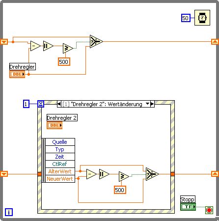

Spontan fallen mir da 2 Möglichkeiten ein:
- Du realisierst es über ein Schieberegister. Dort speicherst du den Wert. Bei einer Änderung überprüfst du zuerst die Gültigkeit. Ist es erlaubt, speicherst du den neuen Wert im Schieberegister.
- Du verwendest eine Eventstruktur. Du greifst dabei den Case "Value Change" ab. In der Eventstruktur kannst du dann direkt auf den alten und neuen Wert zugreifen.
edit:
Habe dir ein kleines Beispiel gebastelt. Oben die Variante ohne Event, unten mit Event. Wie du siehst habe ich auch im Eventcase ein Schieberegister verwendet. Das brauchst du nicht unbedingt. Die Änderung realisiert die Eventstruktur alleine, aber du musst ja den Wert dann aus dem Event herausbekommen.
Dazu könntest du natürlich auch lokale Variablen verwenden.
Im Endeffekt wird es darauf ankommen, wie du es einbauen kannst / willst. Die Version mit Schieberegister ist sicher einfacher und flexibler, die Eventstruktur dafür eleganter, wenn es in deine Programmstruktur passt.

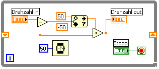

Wäre es nicht besser so: Drehzahlsprung in Rampe umwandeln. Dann brauchtest Du nicht, wenn die Drehzahl von 0 auf 6000 geändert werden soll, 12 mal hintereinander zu bedienen.
Im Beispiel wird die Drehzahl alle 50ms um 50 geändert, solange, bis der neue Stellwert erreicht ist. Man kann natürlich auch alle 1 sec 500 nehmen oder was Du willst.
Sonstige .vi  Drehzahl_begrenzen.vi (Größe: 10,77 KB / Downloads: 243)

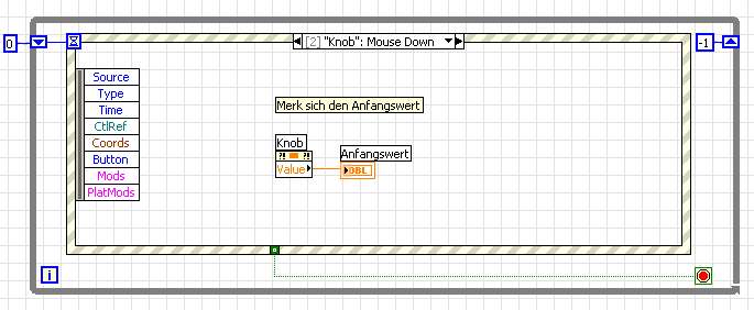

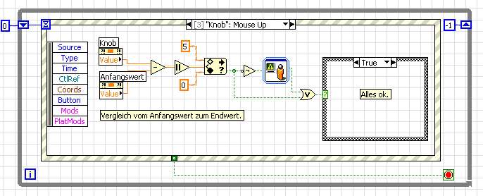

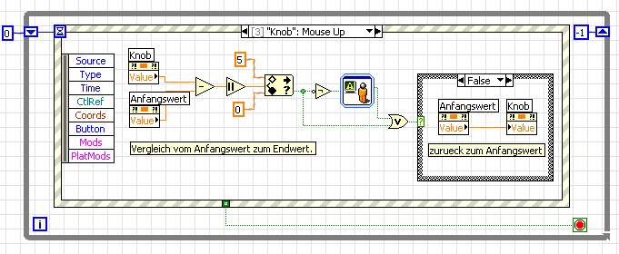

Hab hier eine Loesung gefunden.
Cu, katsumi

Oh, ich weiss nun nicht, ob du den Wert per Drehknopf einstellen moechtest. Hab bei Drehzahl an Drehknopf gedacht...Wacko

Danke katsumi für die Mühe, allerdings hab ich das ganze jetzt mit Rampenfunktion geregelt, da dies für unsere Anwendung sogar besser passt.
Danke auch an alle anderen für die Tipps :top:

PS: Ich benutz eine numerische Eingabe
