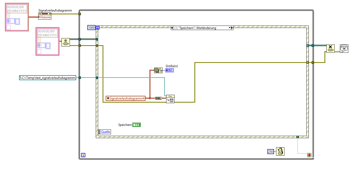

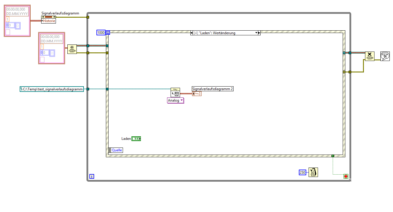

ich benötige zur Darstellung von Prozessvariablen in meinen VI's Signalverlaufsdiagramme. Als Muster benütze ich einen früheren Vorschlag aus einem Post von Lucki. Im Anzeigeintervall kann ich den gewünschten Zeitabschnitt auswählen, z.B. eine Minute, eine Stunde usw. Für die Auswertung der Diagramme möchte ich gerne eine Möglichkeit programmieren, dass man am FP ein vergangenes Tagesdatum angibt und somit in einem separaten Diagramm aus einer Datei die Tagesdaten holt und anzeigt. Als Speicherung würde ich einfach um 23:59 Uhr jeden Tag die Daten des Tages in eine eigene Datei schreiben. Nun gut.
Wie aus dem Anhang ersichtlich, habe ich einen Speicherbutton mit welchem ich die Daten in eine Datei schreibe, und einen Ladenbutton, mit welchem ich die Daten aus der Datei hole.

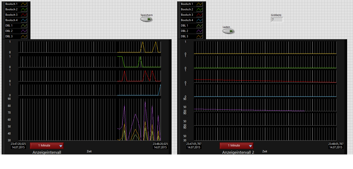

Leider habe ich hier nicht das was ich eigentlich machen möchte. Im rechten Anzeigediagramm habe ich erstens die analogen Signale nicht in einer Skala wie im Signalverlaufsdiagramm rechts daneben, zweitens ist die Anzeige auf der x Achse verschieden vom abgespeichertem Datum.
Kann mir vielleicht jemand einen Ansatz geben?

beim Speichern deiner Waveform-Daten ist ein fetter CoercionDot zu sehen. Der hat eine Bedeutung und seine Auswirkungen. Steht denn in den gespeicherten Daten überhaupt irgendein Timestamp?
Und warum nutzt du ein Stringcontrol, wenn du eigentlich ein Path-Control verwenden solltest?

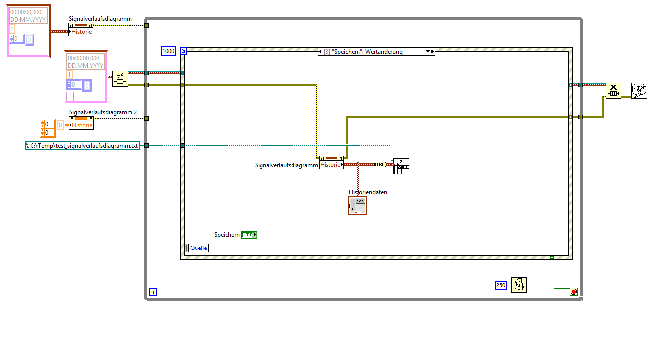

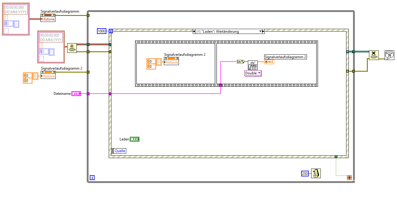

du hast vollkommen recht. Natürlich steht kein Timestamp, der geht durch meinen unsauberen Anschluß verloren (siehe Anhang). Mein "Write to spreadsheet file" erwartet sich einen 2D Array aus DBL. Wenn ich den 2d Array of interger Signalverlauf I16 mit dem Konvertierblock "nach DBL" anschliesse bleibt dies bestehen.
Wie kann ich die Historie 2D Daten richtig mit diesem Eingang anschliessen?

Zitat:Wenn ich den 2d Array of interger Signalverlauf I16 mit dem Konvertierblock "nach DBL" anschliesse bleibt dies bestehen. Wie kann ich die Historie 2D Daten richtig mit diesem Eingang anschliessen?
Was ist ein "2D Array of Integer Signalverlauf I16"? Und wo hast du eine "Historie 2D Daten"? Ich sehe da nur ein Array of Waveforms!
Wenn du Waveforms speichern willst, solltest du eine dafür passende Funktion verwenden. In der Waveform-Funktionspalette findest du eine solche…
Zitat:Das ist doch für die Aufgabe irrelevant oder?
Ja. Aber dein VI wird davon weder schöner noch zuverlässiger…

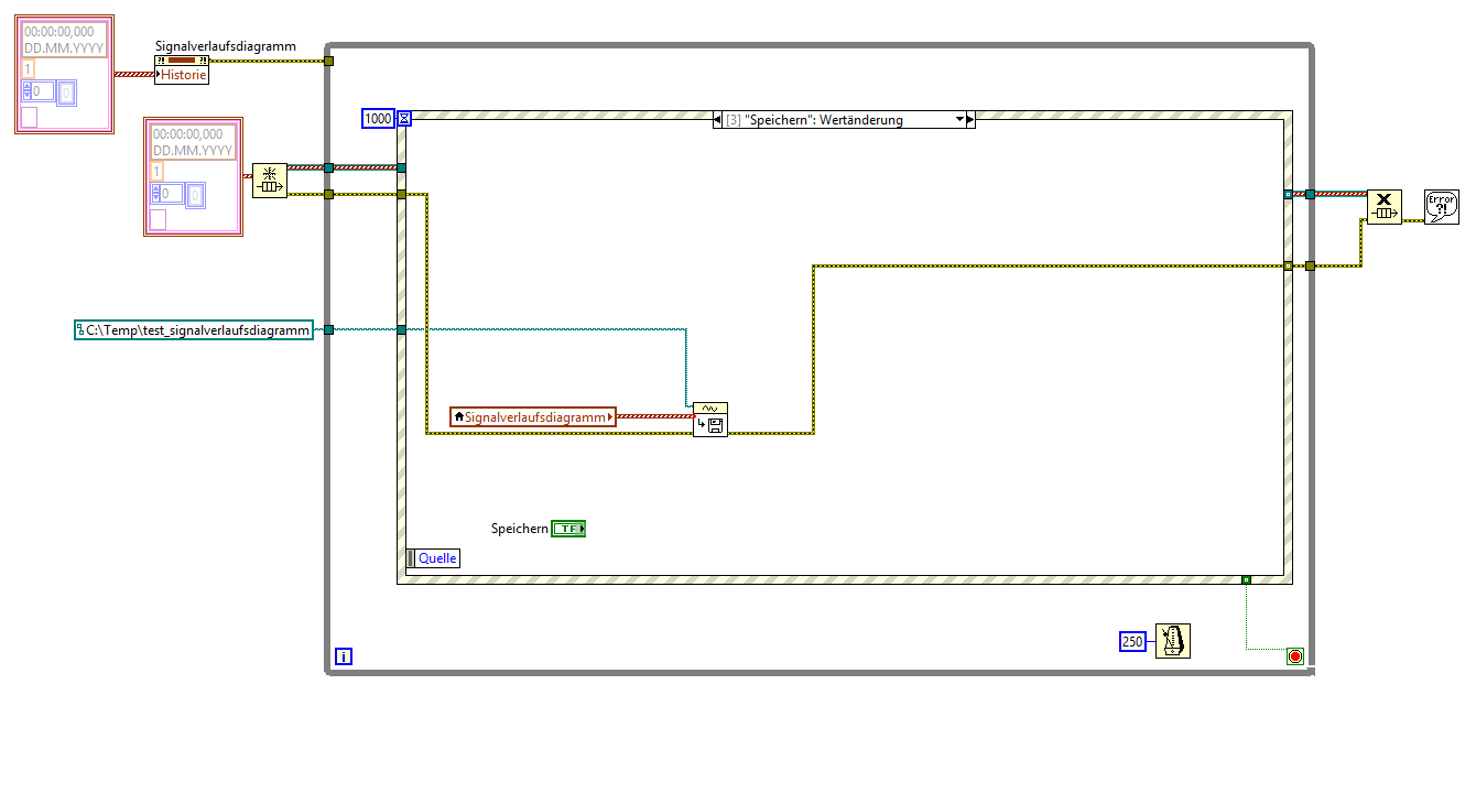

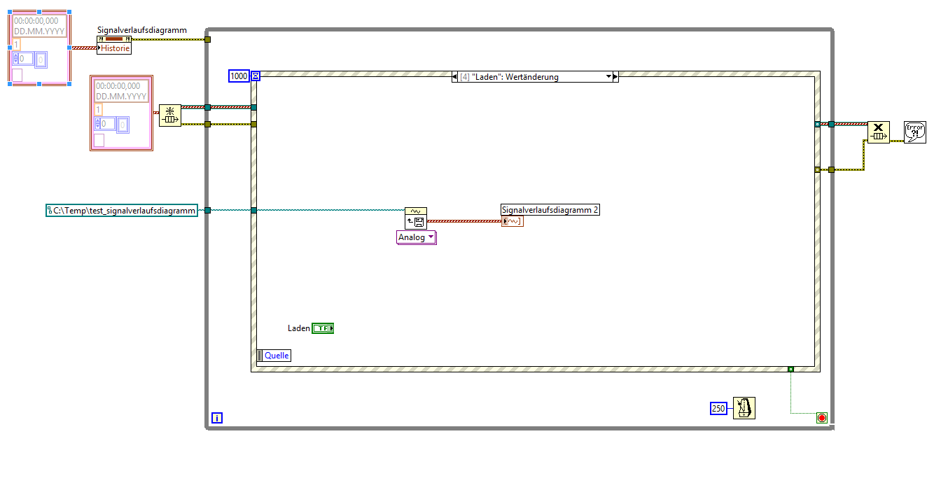

tja, ich glaube ich habe die Funktion gefunden. Die Daten werden in einer Binärdatei gespeichert und können von dieser ausgelesen werden.
Ich habe auch in der Ni-Beispielsuchmaschine ein Beispiel gefunden.
Nur, mein linkes Singnalverlaufsdiagramm unterscheidet sich vom rechten. Deshalb bleibt auch dieser fette CoercionDot. Wie kann ich meinen linken Signalverlauf an den Eingangsknoten anpassen?

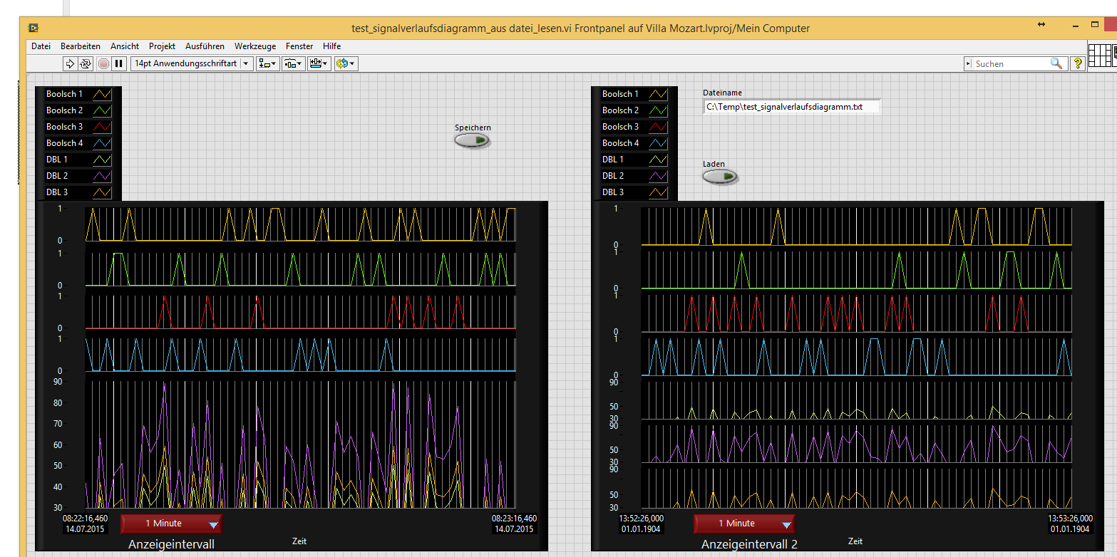

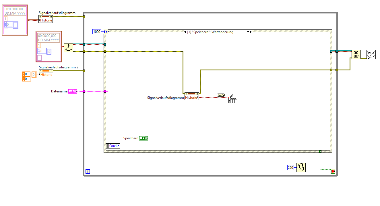

Ich habe nun den CoercionDot durch das Konvertierungsvi eliminiert. Im rechten Diagramm wird das Datum auf der x-Achse richtig angezeigt.
Leider werden aber nicht die richtigen Daten geladen, wie man aus dem Anhang sehen kann.
Die Binärdatei lässt sich nicht lesen sodass ich nicht verstehe, ob bereits beim Speichern etwas nicht in Ordnung ist oder erst beim Lesen.
Ich schreibe alle im Diagramm angezeigten Datensätze in die Datei und hole mir alle Datensätze aus der Datei.
Kann mir vielleicht nocheinmal jemand einen Tip geben?
