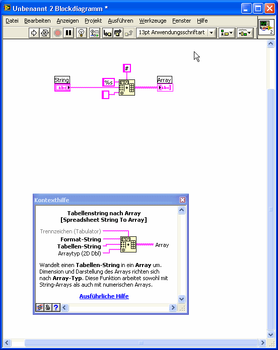

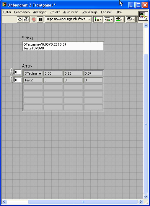

<div align="left">Hi Leute,
ich hab ein Problem: Ich möchte Werte aus einer Datei in ein Array einlesen. Leider bin ich in LabVIEW fast blank. Die Zeilen in der Datei sehen so aus:
OTestname#0.00#0.25#0.34
Nun möchte ich die Zeile einem Array übergeben, damit ich die Werte einzeln über den Index des Arrays abrufen kann, also so:
idx0 = OTestname
idx1 = 0.00
idx2 = 0.25
idx3 = 0.34
Die Zahlenwerte werden als String übegeben.
Könnt ihr mir da helfen? Gibt es ein vi das Zeilen mit Trennzeichen einlesen kann und praktisch ein Array mit nZeilen ausgibt. Hab schon einiges versucht, aber es will nicht klappen.
Vielen Dank im voraus.
xthing</div>
04.10.2006, 13:23 (Dieser Beitrag wurde zuletzt bearbeitet: 04.10.2006 13:26 von A.Berndsen.)
A.Berndsen Offline
Beiträge: 2.437
8.2.1 - 2011
724xx
Werte in eine Array einelsen
Hi xthing,
probier es mal mit dem VI "Tabellenstring nach Array [Spreadsheet String to Array]".
Andreas
PS: ich hoffe das gibt es in 7.x schon !
Edit: Hab noch screenshots gemacht!
