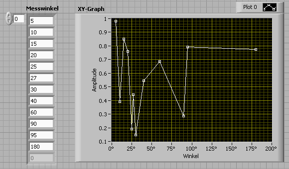

Eine Sache bekomme ich allerdings noch nicht hin: Ich möchte die gemessenen Werte einem bestimmten Winkel zuordnen, um den die Prandtl-Sonde in der Strömung verschoben ist.
Es soll anhand eines Diagramm gezeigt werden, wie sich der Messwert verändert, wenn man den Anströmwinkel verändert.
Das heißt, dass der erste Messwert auf den x-Achse dem Wert 0° zugeordnet sein soll, der zweite 5°, 10°, 15°, 20°, 25°, 30° und zum Schluss 40°.
Ich dachte ich könnte das über die Skaleneinstellung anpassen, aber bisher hatte ich keinen Erfolg. In dem bisherigen Diagramm wird der Messwert einfach einem vortlaufenden x-Wert (1, 2, 3, usw.) zugeschrieben.
Das müsste ich irgendwie noch lösen Wink

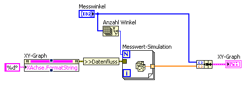

Mögliches Vorgehen, wenn zu jedem (vorher bekanntem) Winkel nur ein Messwert aufgenommen wird:
Gruß SeBa

Mit dem Beispiel von SeBa komme ich zur Hälfte zurecht.
Was ist das links neben der Bemerkung ">>Datenfluss" und in was laufen die Kabel für die bekannten Winkel und die simulierten Messdaten (zweites Icon von rechts).
Sorry, aber mein Können steck echt noch in den Kinderschuhen.

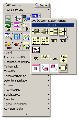

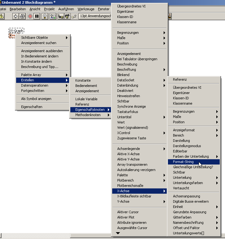

Das Linke ist ein Eigenschaftsknoten (Propertynode), das Rechte ist das Bündeln aus der Cluster Palette.
EDIT: Rechtsklick auf den Eigenschaftsknoten und "In Schreiben ändern" drücken, dann Rechtsklick auf den Eingang und "Konstante erstellen"
Formatcodes findest du dann auch in der Hilfe...
Guckst du die beiden Bilder:
