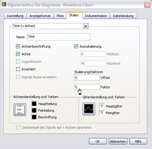

ich habe nochmal versucht das VI soweit umzustricken, dass es funktioniert. Leider hakt es noch an einer Stelle.
Die Messergbnisse welche mit jedem Durchgang in das Diagramm eingetragen werden, werden jetzt einer fortlaufenden Nummerieung zugeordnet.
Kann ich bei den Waveform Graph & Waveform Chart irgendwo vorgeben wie gezählt werden soll? Anstatt 1, 2, 3 usw. dann z.B. einfach 0, 5, 10, 15 usw.

in den Eigenschaften von Graph und Chart gibt es eine Einstellung zur Skalierung der Achsen.
Gruß.
