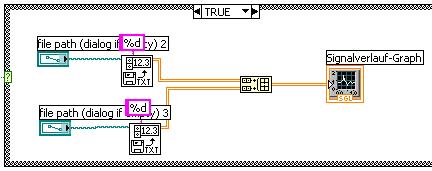

Achim hat ein "Build Array" verwendet und kein "Bundle". Schau' mal ob es daran liegt.
' schrieb:nun ja wohl doch nicht.....
ich versuche Werte aus 2 Dateien zu lessen und beide "aufeinander" anzuzeigen. Aber irgendwie klappt es nicht. Es sind 2x 2d Arrays (32 Bit-reell)
hier ein screen.

Laut Blockdiagramm gehts ja aber ich sehe nichts im Diagramm!
Kann es sein das er die Signal schnell hochläd und am ende der Werte, natürlich nichts angezeigt wird?

mein fehler sry. hab vergessen beim diagramm Array tr. anzuklicken... aber es wird trotzdem nur das eine Signal angezeigt!

Kannst Du mal Deine Werte und das VI hochladen?
' schrieb:mein fehler sry. hab vergessen beim diagramm Array tr. anzuklicken... aber es wird trotzdem nur das eine Signal angezeigt!

Die Dateien sind bei mir jeweils 1D-Arrays. Wie sollen die miteinander verbunden werden? Sind in der einen Datei die x-Werte und in der anderen Datei die y-Werte?

nein. das sind 2 verschiedene Messzeiten. Z.B. von gestern und heute.
hier nochmal ein bild der vi.

Ich glaube man muss statt "Build Array" einen "Bundle" verwenden.

Schalte für den zweiten Graph mal "Lines with points" oder so ein...
