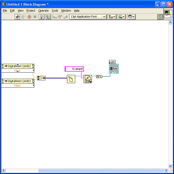

Moin
Ich möchte einfach paar Werte die ich ausgrechnet habe , in eine datei speichern auf der Festplatte.
Ich dachte es wäre ganz einfach mit create File und write to file , ich komme leider nicht auf dem richtigen Weg!
Kann mir jemanden helfen. Die Werte sind lokale Variablen.
Ich danke euch im Vorraus.

Probier's mal mit dem VI "Write to Spreadsheet File" und lass die Umwandlung in ein Signal weg (vgl. Bsp.).
Sonstige .vi  Speichern.vi (Größe: 9,05 KB / Downloads: 429)

' schrieb:Probier's mal mit dem VI "Write to Spreadsheet File" und lass die Umwandlung in ein Signal weg (vgl. Bsp.).
[attachment=39939:Speichern.vi]
Lv80_img
Danke Y-P . Dank deinen Tip bin ich auf die Lösung gekommen.Guru1
