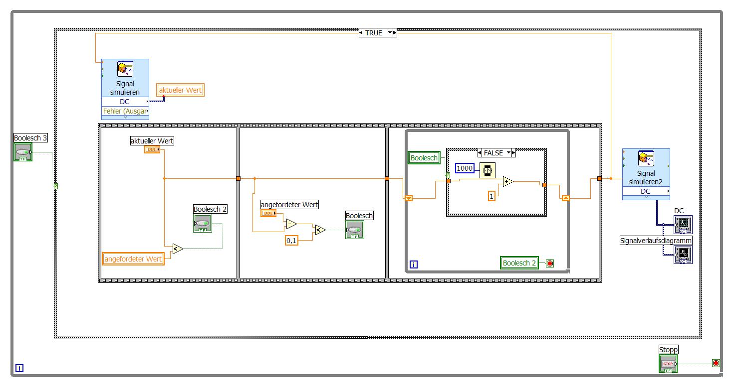

Hallo Ihr,
ich bin gerade dabei mir LV besser bei zu bringen. Ich würde gerne von einem aktuellen Signalwert auf einen angeforderten, zunächst größeren als
der aktuelle, Signalwert springen. Dieser Sprung soll jedoch zeitlich verzögert sein (in meinem Beispiel durch eine Geradenfunktion realisiert).
Mein geschriebenes VI funktioniert auch soweit, jedoch nur einmal, wenn LV das VI ausführt. Will ich dann nochmals hochzählen lassen, muss ich das Vi
neustarten. Nun zu meiner Frage: Wo liegt der Fehler, dass es immer läuft und auf die Eingabe eines höheren Wertes reagiert.
Vielen Dank an euch

Einfach die While-Schleife im letzten Rahmen löschen. Da bleibt er drin hängen nachdem die Werte identisch sind!
Kann man ganz schön sehen wenn man die Highlight-Funktion benutzt (so zum Thema lernen und Fehlersuche) :-)
