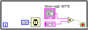

Hallo fluffi,
eine While-Schleife ist halt eine While-Schleife, ist in jeder anderen Programmiersprache, die mir bekannt ist auch eine While-Schleife (manchmal mit einem anderen Namen)
und oh Wunder sie funktioniert auch wie eine While-Schleife (auch in LV .... wirklichBox)
Beweis, das eine While-Schleife auch ohne Benutzung des Schleifenzählers einen Sinn macht?
Sonstige .vi  WhileSchleife_beenden_lv85.vi (Größe: 6,96 KB / Downloads: 261)
es kommt halt darauf an, was man Tippen will... LV ist eine Programmiersprache!

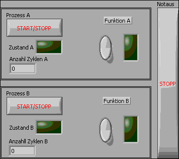

und wenn dann noch Ereignisse dazu kommen wird es nochTupta
Lv85_img
Sonstige .vi  ProzessSteuerung_ereignisorientiert_lv85.vi (Größe: 21,93 KB / Downloads: 253)

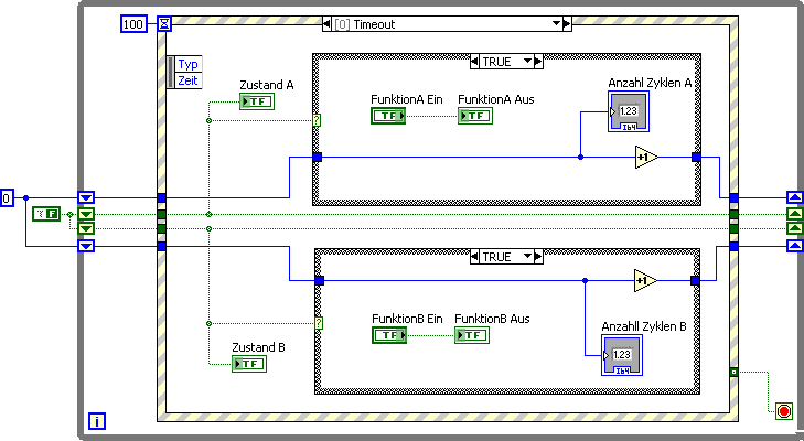

ich hab das ganze jetzt so gemacht, dass ich jeden parallel laufenden Prozess in eine eigene while schleife gepackt habe die unendlich lang läuft und dazu noch in der while schleife eine case schleife erstellt habe um den prozess gegebenenfalls mal anzuhzalten und weiterlaufen zu lassen. Alles aber ohne die alles vernichtende While-schleife über das gesammte Projekt.
So und nicht anders scheints genau so zu funktionieren wie ichs will.
Sorry für den Thread aber als LV-Neuling ist es ersmtal schwer herauszufinden wie LV es denn sich so vorstellt seinen Code abzuarbeiten. Da drauf zu kommen ist nicht wircklich trivial.

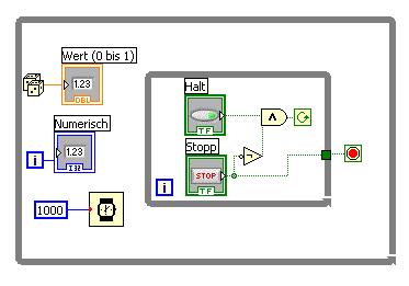

Hallo
mmmh April das Problem ist sicher schon gelöst aber ich bin gerade über den Beitrag gestolpert und wollte auch noch was dazu sagen^^
Also im Prinzip sollte man doch eine Whileschleife anhalten können in dem man sie durch eine andere Schleife blockiert. In dem Fall könnte man den Zähler sogar weiter nutzen. Ok wenn man das bei mehreren Schleifen machen will müsste man irgendwo parallel eine Schleife laufen lassen die über Lokale oder Globale Variablen die Schleifen beendet und das ist alles andere als Ressourcen sparend aber sonst müsste das gehen?
Hier mal ein Blid wie ich das meine.
