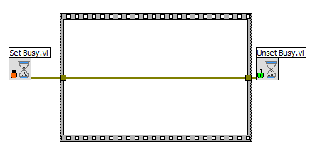

Wie wäre es mit folgendem Konstrukt:
Maus Busy -> Abarbeitung -> Maus Unbusy. Solange Maus Busy, kannst du nichts klicken!

Dank auch Dir, Jens. Die Maus-VIs habe ich bisher überhaupt nicht zur Kenntnis genommen, gut, wenn man darauf mal mit der Nase gestoßen wird.
14.12.2011, 19:49
RE: Wie boolsches Element deaktivieren?
So mache ich es in der Regel auch (mit dem Mauszeiger). Bisher gab's keine Probleme.
Und meine Bediener wissen dann auch gleich, dass sich da was im Hintergrund tut. Big Grin
(14.12.2011 17:23 )jg schrieb:  Wie wäre es mit folgendem Konstrukt:
