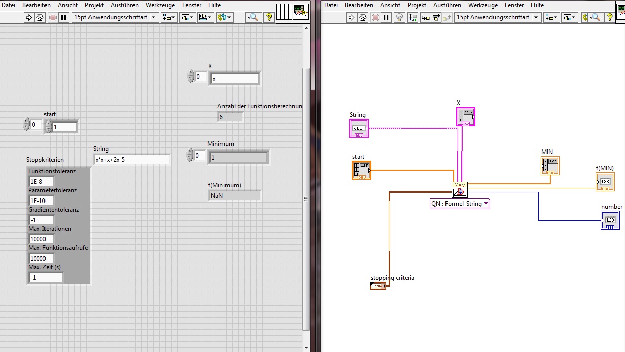

Wie kann ich die quasi Netwon Funktion richtig einbinden??
27.06.2012, 18:23
EvenSckart Offline
Beiträge: 7
Registriert seit: Jun 2012
Hallo ich habe einen Versuche unternommen die Quasi Newton Funktion einzubingen aber irgendwie gelingt es mir einfach nicht Sad kann mir bitte jemand helfen?

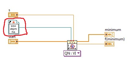

Hallo Even,
du nimmst also eine Funktion aus der Mathe-Palette und schließt einfach mal was an das Icon an, egal ob's passt oder nicht?
Es gibt eine Kontexthilfe und eine ausführliche Hilfe. Und, hey, die Hilfe verweist auf ein fertiges Beispiel, welches man mit einem Knopfdruck öffnen und anschauen kann. Rtmfx

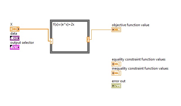

RE: Wie kann ich die quasi Netwon Funktion richtig einbinden??
Ok, ich habe nochmal neuinstalliert und habe jetzt auch die Beispiele dabei.
Habe jetzt auch was nachgebaut ( und zusammenkopiert). Aber ich weiß immer noch nicht wie ich jetzt eine genaue Formel in die Zielfunktion einbringe. Ich würde es gerne über ein Mathlabskript machen oder über die Formelfunktion
Hallo Even,
du musst das VI im roten "Kreis" anpassen...
ich wollte gerne die nichtlineare Funktion f(x)=(e^x)-2x
kannst du mir vllt zeigen wie das geht ?? da die hilfefunktion bei diesem Problem mir nciht wirklich weitergeholfen hat und eher in richtung messtechnik ausgerichtet ist.

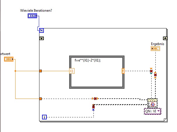

ich habe versucht meine formel in die vorlage einzubinden, nur habe ich jetzt eine ahnung wie ich die noch freien anschlüsse verbinde/oder ob ich sie brauche damit es dann funktioniert. Könnte mir bitte jemand helfen?
Ich habe nun denke ich eine funktionierende Funktion geschrieben. aber irgendwie bekomme ich immer einen Fehler. Kann mir jemand sagen woran das liegt??
03.07.2012, 16:08 (Dieser Beitrag wurde zuletzt bearbeitet: 03.07.2012 16:40 von jg.)
Offtopic2
Bitte kein Doppelposting (vgl. LVF-Regeln). Parallel-Thread gelöscht.
Danke, Jens
EDIT:
2x in der Formel, das versteht LabVIEW nicht. Jedes Rechenzeichen muss angegeben werden, also hier 2*x
