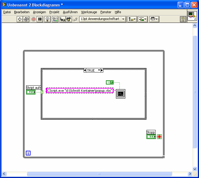

Hallo!
Ich möchte in LabVIEW eine VBS-Datei aufrufen und bekomme das nicht hin. Sad
Kann mir da jemand helfen?
Vielen Dankl schonmal!
Grüße Zet

Hallo Zet,
mit VBS meinst Du sicher ein Visual Basic Script oder?
Falls dem so ist, ich habe bisher noch nicht gesehen, das man ein Script in LV ausführen kann.
Aber vielleicht hilft Dir der "System Exec" weiter.

Danke erstmal für die Antwort.
Ja, prinzipiell ist das ein VB-Script. Benutze das, um Windows zu bedienen. Mit der System Exec funktioniert das leider auch nicht. Das war das Erste, was ich probiert habe. Er schreibt als Meldung, dass die Datei nicht gefunden wurde. Habe auch schon versucht, die vbs aus einer bat-Datei zu starten. Unter Windows gehts, unter LabVIEW nicht. Vielleicht geht das ja irgendwie mit ActiveX. Aber ich habe keine Ahnung wie.
Grüße Zet

Windows-Script (*.vbs) Dateien in LabVIEW starten
Hallo Zet,
was tut man nicht alles.
CScript.exe heißt der Windows Scripting Host.
Hab mir ein kleines Script geschrieben. (MsgBox "Alles klar?", 0, "Frage")
Das konnte ich dann mit dem System Exec starten.
Schau mal den Screenshot an! Vielleicht hilft Dir das schon weiter.
Andreas
Super Andreas!
Genau so funktioniert das!
Und wenn man jetzt noch statt der CScript.exe die WScript.exe aufruft erscheint nicht mal mehr das DOS-Fenster!
Hast mir echt sehr geholfen! Danke
Gruß Zet
