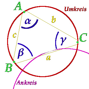

Hallo Zusammen,
ich kämpfe gerade mit den Winkelfunktionen in LabVIEW.
Das ganze zum verständniss.
Ich will den Winkel "ß".
a ist immer 13,35cm.
c ist immer 13,35cm.
b = 3cm (messe ich mit einem Lasersensor)
damit möchte ich den Winkel "ß" errechnen.
Bis zum Cosß gehts auch.
Die umrechnung zum Winkel geht irgendwie nicht so wie ich das gerne hätte.
Mein Taschenrechner sagt Cosß = 0.974 -> ß = ca 13°. Die ergebnisse des Vis sagen was anderes. Noch nicht mal mein Formelknoten sagt das selbe?Blink
Schaut euch das VI mal an.
Sonstige .vi  Winkelberechnungstest.vi (Größe: 24,16 KB / Downloads: 608)
(VI LV 8.2)
Bin für jede hilfe dankbar.
Achimedes

LabVIEW rechnet in Radians, 0.225195 * 180/pi = 12,9027
Und du hast -2 statt 2 im Nenner beim Formula node.
VDB
11.09.2007, 14:40
Winkelberechnung arccos(ß) Funktion Irgendwass stimmt nicht
du musst auch die Formel richtig umstellen, die du dir samt Bild bei Wikipedia gesaugt hast...
Achim

Es geht. Dais
Danke danke nochmals danke.
