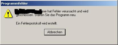

ich verwende das Report Generation Toolkit in einem Programm. Die Exe davon läuft so lange, bis die Report-VIs aufgerufen werden.
Dann stürzt die Exe ab mit der Meldung, dass ein Fehlerprotokoll erstellt wird.
Wo finde ich das denn?
Im Programmverzeichnis ist keines.

' schrieb:Dann stürzt die Exe ab mit der Meldung, dass ein Fehlerprotokoll erstellt wird.
Das klingt nach AccessViolation und einer Fehlermeldung des Betriebssystems. Demzufolge steht das Protokoll irgendwo bei den User-Daten.
Ist die Meldung denn von LabVIEW oder vom Betriebssystem?
Wenn es vom Betriebssystem ist, dann sollte das Protokoll direkt am Fenster einsehbar sein.

Puh, es ist ein Win2000-Rechner und da ich nicht weiß, wie die Fehlermeldungen dort aussehen, kann ich das nicht genau sagen.
So sieht sie aus:
Das hier habe ich befolgt und dennoch stürzt beim Erstellen der Reports das Programm ab.
Wobei ich keinen "Error 7" erhalte (s. oben).
Nachtrag: Vermutlich liegt es daran, dass am Notebook eine ältere Office-Version installiert ist:
Zitat:Applications containing the Word Add New Document VI that you build on a computer with Office XP can run only on target computers that also have Office XP. Applications containing the Word Add New Document VI that you build on a computer with Office 2003 or 2007 can run only on target computers with either Office 2003 or Office 2007.
Wobei es bei mir um Excel geht.

' schrieb:Puh, es ist ein Win2000-Rechner
Wasndes?
Ich tippe tatsächlich, auch mit dem Wissen, dass es sich um Office etc handelt, um eine Betriebssystemmeldung.
Zitat:Das hier habe ich befolgt und dennoch stürzt beim Erstellen der Reports das Programm ab.
Sowas in der Art hätte ich nun nachgefragt.
Zitat:Nachtrag: Vermutlich liegt es daran, dass am Notebook eine ältere Office-Version installiert ist:
JA! (Noch schlimmer als LabVIEW-EXE sind MS-Office-Pakete).
Wenn es in der IDE geht, in der Exe auf dem gleichen Rechner aber nicht, dann solltest du mal kucken, auch _ExcelVIs dynamisch einzubinden.
Wenn die EXE auf dem einen Rechner geht, auf dem anderen Rechner aber nicht, kann das ohne weiteres an einem anderen Officepaket liegen. Dann stürzt eigentlich nicht LabVIEW ab, sondern die Schnittstelle zu Office. Ob sowas zu handeln geht, weis ich nicht.

in der Exe auf dem gleichen Rechner geht es. Und wie's aussieht wird Excel XP aufwärts unterstützt.
Mal sehen, ob ich es aktualisieren kann.
