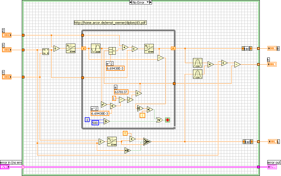

Wo steckt der Fehler???
Also, hier das endgültige VI. Danke für die Hilfe.
