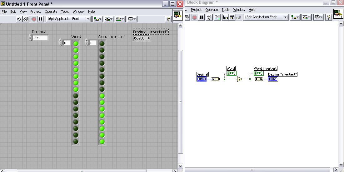

Hallo zusammen.
Bin wieder mal ratlos, ich finde einfach keinen Befehl, mit dem ich mein "word"(16 bit), invertieren kann.
Gibt es dafür einen Befehl?

so wie im Anhang (VI für LabVIEW 8.0, bzw. Screenshot).
Die Funktion ist unter "Boolean" und heißt "NOT".
EDIT: Wenn Du möchtest, kannst Du bei "Dezimal invertiert" als Typ auch U16 bei "Representation" einstellen.

danke
das ist genau was ich gesucht habe

es geht auch direkt (ohne Umwandlung in Boolean Array):
