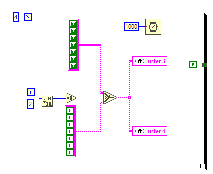

aber jetzt funktionieren am Anfang meine blinkenden LED's nicht mehr im Zustand "LED's blinken".
habe versucht meine einzelnen LED's durch meinen Cluster umgewandelt als Konstanten zu ersetzen aber das funktioniert nicht mehr BlinkBlink

wie besprochen funktionieren meine blinkenden LED's nicht mehr, habe es deshalb rausgelöscht .... die Anzeige dafür jetzt sehr gut ...

habe es nochmal abgeändert jetzt blinkt es einmal aber es sollte ja 1sek grün, 1sek grau, 1sek grün, 1sek grau sein und dann meine Zufallszahlen anzeigen. Ich verstehe nicht warum er meine Wiederholungszahl nicht annimmt :/

Think Dataflow: Du setzt die Anzeigen "Cluster 3" und "Cluster 4" genau 1x im Blink-State, nämlich NACH der For-Schleife. Wenn da was blinken soll, dann musst du es IN der Schleife setzen. Außerdem gehört dann das Wait IN die Schleife und nicht daneben. Das Invertieren der Anzeige hast du auch noch nicht drinnen...
Kritikpunkte an deinem Main Application:
- Niemals (wirklich NIEMALS) das Label eines Controls wegeditieren, bloß weil es dich im Frontpanel stört (Start-Button). Ein Event auf ein Element "" ist miserabel zu lesen.
- Wieso sind deine ganzen Würfel-Cluster (sowohl die Anzeigen im Frontpanel als auch die Konstanten im Blockdiagramm) nicht an eine Typ-Definition gebunden?
- Wozu ist es nötig, dass SubVI für die Zufallszahl 2x anzulegen?
- Die Case-Struktur, die dir aus der Zufallszahl den Cluster für die Anzeige erstellt, gehört in ein SubVI (derselbe Code wird mehrfach verwendet -> also SubVI).
- Aufräumen!
