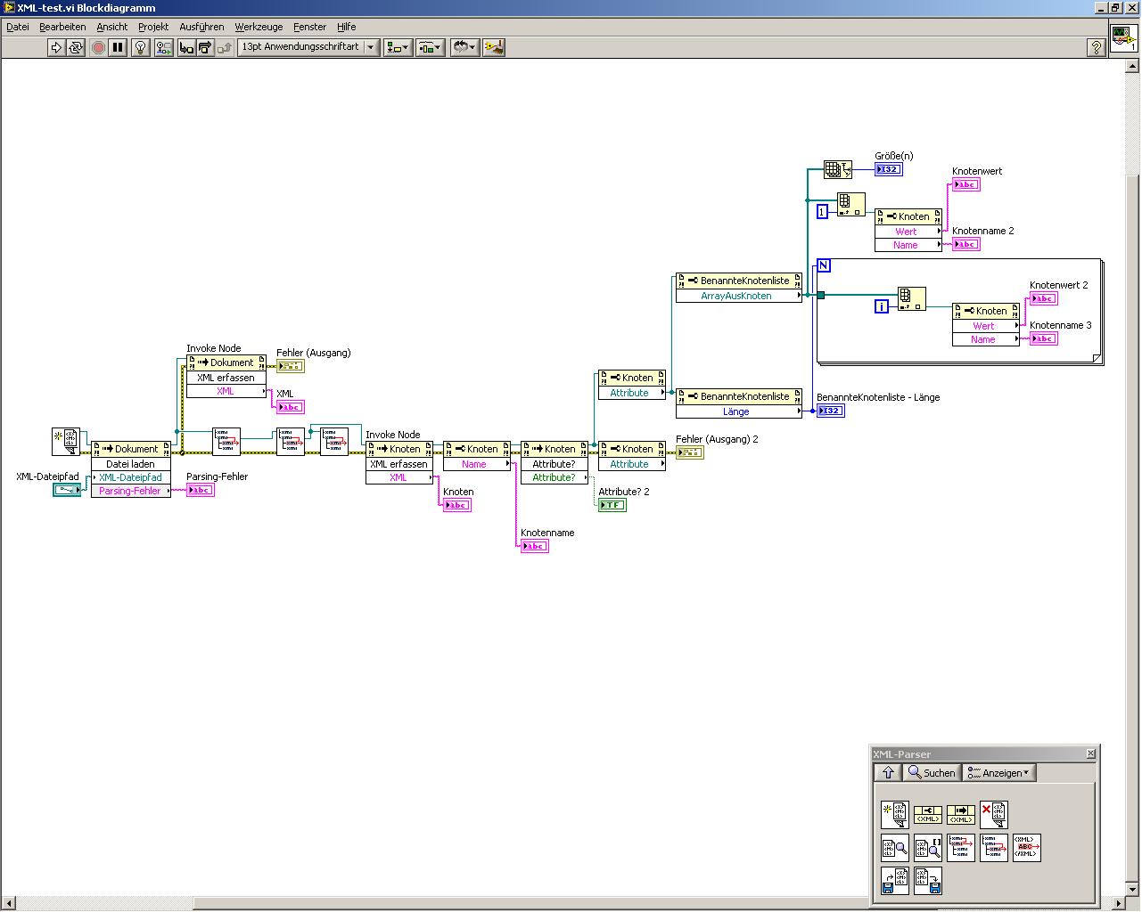

ich benötige eure Hilfe da ich nicht weiter komme. Irgendetwas fehlt mir für den Klick.
Ich habe eine XML Datei die auslese. Das funktioniert auch ganz gut.
Ich bekomme auch den Knoten Namen raus aber nicht den Namen des Attribute und den dazugehörigen Wert!
Hier ist einmal die Dateien um besser herum zu spielen.
Wie komme ich den jetzt an "digital data="0""? Es muss so universell wie möglich sein da das hier nur ein Beispiel ist und die Werde sich immer wieder ändern könnten.

Vieleicht gehe ich da auch ganz falsch dran. Werde für jeden Hinweis sehr dankbar!

Du kannst doch den String mit den Stringfunktionen auseinanderpflücken (Parsen).

Jo könnte ich schon doch dann gehen die Vorteile von XML verloren.
Habe aber fürs erste eine Lösung gefunden. DANKE aber an alle die sich die mühe gemacht haben und nach einer Lösung mit gesucht haben. Falls jemand aber einen besseren Vorschlag hat so kann er es gerne hier einfügen.

Könntest Du bitte mal das VI hochladen?

das müsste es sein!
