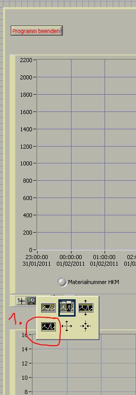

Hallo Leute,
ich suche ein Propety Node/Invoke Node für das folgende Element in der Graph Palette.
Oder gibt es eine Alternative?
Wenn das Programm startet möchte ich gerne die Gesamtdaten des Graphen sehen. Das ist bislang nicht immer der Fall.
Danke und Gruß
02.02.2011, 11:25
SeBa Offline
Beiträge: 2.025
09SP1 & 10 FDS
65xxx
XY-Graph - Graph Palette
Alles sehen was es gibt, egal wie/wo/was?
Klingt wie AutoScale für alle Achsen.
Big Grin
Gruß SeBa
Rette einen Baum!
02.02.2011, 13:08
Jooschtl Offline
Beiträge: 12
Registriert seit: Jul 2009
45133
Klar, Danke!!!
