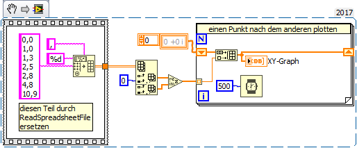

Ich möchte X und Y Werte nacheinander auslesen und in einem XY Graph zeichnen.
Quasi wie eine CNC Maschine die Strecke abfährt.
Hat jemand eine Idee ? Habe es mit den XY Plots probiert aber da werden mir nur die Punkte nacheinander
angezeigt und jeweils nur der aktuelle Punkt wird angezeigt.

Hallo tom,
Zitat:Habe es mit den XY Plots probiert aber da werden mir nur die Punkte nacheinander angezeigt und jeweils nur der aktuelle Punkt wird angezeigt.
Glas1 Dein VI macht genau das, was DU programmiert hast! Glas1
Glas2 Komisch, mehr mag meine Glaskugel nicht zu deinen Fragen sagen: vielleicht liegt das daran, dass du kein VI angehangen hast?
Hinweise:
- Graphen stellen genau das dar, was du an Daten bereitstellst. Wenn du in deinen Daten nur den aktuellen Punkt bereitstellst, wird auch nur dieser angezeigt…
- Wieso sollen Punkte nicht "nacheinander" angezeigt werden? Wo ist das Problem dabei?

27.01.2018, 12:13
Beiträge: 17.536
RE: XY Graph Zeichnen
Hallo tom,
Punkte aus einer Datei lesen und nacheinander plotten:

@Gerd
Wenn du mir noch die genauen Elemente dranschreibst wärs top Angel_not

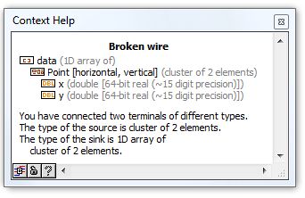

Ich habe hier ein kleines Problem. Wieso funktioniert meine Lösung nicht obwohl es in
der Labview Beispiel geht ?
15.0 .vi  test3 mit Graph.vi (Größe: 11,38 KB / Downloads: 440)
15.0 .vi  Waveform and XY Plots.vi (Größe: 11,85 KB / Downloads: 465)
29.01.2018, 07:44 (Dieser Beitrag wurde zuletzt bearbeitet: 29.01.2018 07:45 von GerdW.)
Beiträge: 17.536
Hallo Tom,
welche Funktion kennst du nicht?
IndexArray, BuildArray und "Re/Im to Complex"…
Zitat:Wieso funktioniert meine Lösung nicht
Weil du den falschen Datentyp verdrahtet hast!?
Weil die Fehlermeldung dazu lautet:
Du musst schon den passenden Datentyp (1D-Array of points, mit point = Cluster of [x, y]) verdrahten, wenn du das Beispiel verwenden willst!
Deine Stringumwandlung sieht ziemlich kompliziert aus: kannst du nicht einfach ScanFromString oder gar SpreadsheetStringToArray verwenden (wie in meinem Bild oben)? Wie sieht denn deine Textdatei aus?
