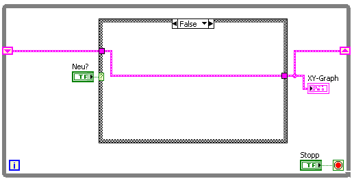

Also bei mir funktioniert das einfach so..
Lv82_img
Sonstige .vi  xy_graph_reset.vi (Größe: 12,58 KB / Downloads: 1064)
Gruß SeBa

Einfach überschreiben:
Sonstige .vi  XY.vi (Größe: 13,33 KB / Downloads: 1210)
Lv82_img
