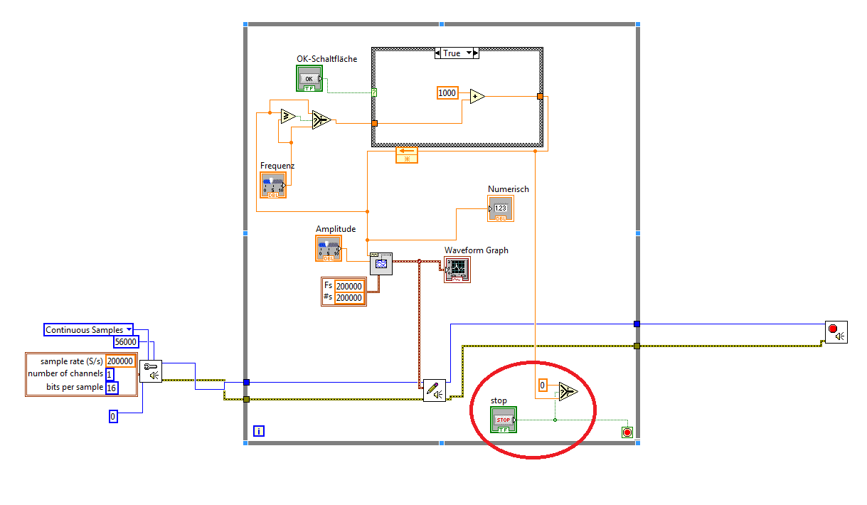

Hallo Leute,
Ich hätt da mal eine Frage, gibt es eine andere Möglichkeit meinen numerischen Wert auf 0 zurückzusetzen außer mit dem Element "Auswählen"? Ich glaub ich mach da irgendwas falsch, ich möchte nämlich gerne wenn der stop-button gedrückt wird, dass der Wert wieder auf 0 gesetzt wird. Rolleyes
Danke in Vorraus,
DOM88

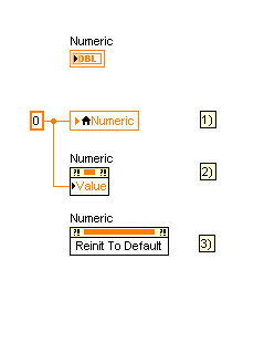

(07.11.2011 16:30 )DOM88 schrieb:  Ich hätt da mal eine Frage, gibt es eine andere Möglichkeit meinen numerischen Wert auf 0 zurückzusetzen außer mit dem Element "Auswählen"?
Mir fallen spontan 3 Möglichkeiten ein:
  1. lokale Varibale
  2. PopertyNode 'balue'
  3. InvokeNode 'Reinit to Default' (Falls dein Defaultwert 0 ist)
verwenden
Beste Grüße,
NWO

Hallo DOM,
dann mach das doch einfach:
P.S.: Eine Case-Struktur würde auch funktionieren...

Danke für eure Hilfe Rolleyes
@ GerdW: Hab mich für deine Variante entschieden und sie funktioniert einwandfrei, vielen Dank 2hands
