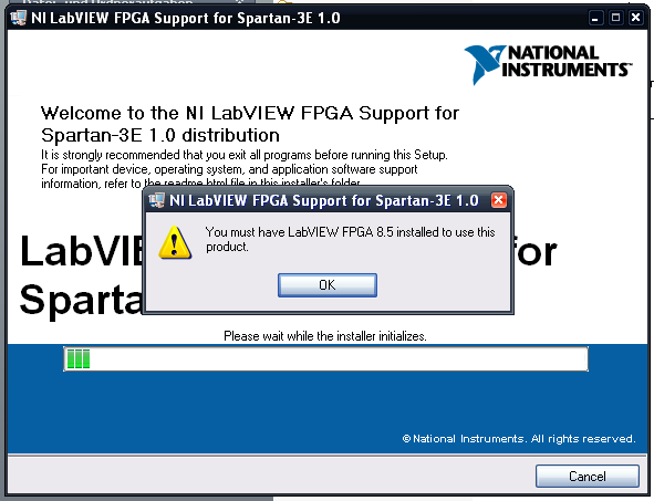

ich habe mir das FPGA Modul 8.6 installiert und wollte den Treiber für das Xilinx Spartan 3E Starter Kit installieren.
Leider kriege ich folgende Fehlermeldung: Siehe Attachement.
Es scheint das dieser Treiber nur mit der Version 8.5 kompatibel ist aber noch nicht mit der 8.6
Weiß einer wo ich den Treiber für die Version 8.6 bekomme?

Wenn du dich mit MSI auskennst, dann loesch die LaunchCondition table...
Wenn nicht, kontaktiere einen SalesMitarbeiter von NI :-)
