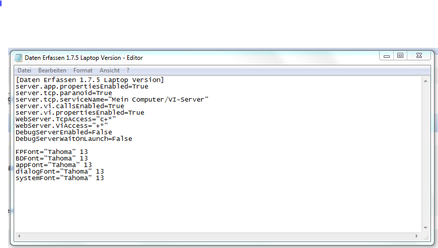

ich verstehe jetzt wie du das meinst Gerd, allerdings wollen wir die Software so übersichtlich und einfach wie möglich gestalten. Achsen mit zusätzlich einstellbaren Skalierungsfaktoren möchte ich unseren Leuten in der Werkstatt nicht auch noch zu muten.
Leider konnte ich das Problem nicht vollständig lösen..
Auf dem Entwicklungs Pc mit 22" Bildschirm funktioniert das Vi hervorragend. Hier treten keine Verschiebungen o.Ä. mehr auf. Sobald ich allerdings eine .EXE im Application Builder erzeuge und das ganze auf dem 17" Laptop des Prüfstandes teste verschieben sich die Achsen wieder wie auf dem Bild meines ersten Beitrages.. Gibt es spezielle Einstellung im Application Builder für die automatische Größenanpassung auf kleineren Bildschirmen ?? oder etwas Ähnliches ?
PS: Auflösung ist bei beiden Monitoren die Gleiche.
Mfg Maik

Hallo Maik,
hast du der EXE in ihrer INI die gleichen Fonts verordnet wie du sie in LabVIEW auf dem Entwicklungs-PC verwendest?
Die Bildschirmdiagonale ist irrelevant, wichtig ist das verwendete Betriebssystem und die dort getätigten Einstellungen der Bildschirmanzeige!
Ich verwende in allen EXE.ini-Dateien (inklusive der LabVIEW.ini) folgende Keys:
Code:
FPFont="Tahoma" 13
BDFont="Tahoma" 13
appFont="Tahoma" 13
dialogFont="Tahoma" 13
systemFont="Tahoma" 13
Bisher habe ich auf allen PCs identische Anzeigen damit erzielen können!

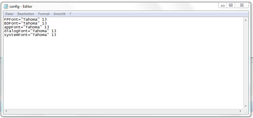

12.02.2014, 10:09 (Dieser Beitrag wurde zuletzt bearbeitet: 12.02.2014 10:20 von Maikn..)
Maikn. Offline
Beiträge: 24
Registriert seit: Oct 2013
23966
RE: Y-Achsen Verschiebung
Ahh ok, ich wusste nicht das ich die manuell bearbeiten kann.
Entschuldige das ich nochmal nach fragen muss aber damit hab ich mich noch garnicht beschäftigt. :
Welche Ini´s meinst du genau die ich bearbeiten kann ? bei meinen erstellten Vi´s gibt es keine .Ini dazu. Das bedeutet also das ich eine Config Datei erstelle,
die von dir vorgeschlagenen Werte eintrage und dann in die .Exe mit einbinde richtig ?
Edit: Habe jetzt eine Config Datei (siehe Anhang) eingebunden aber hat nichts geändert bzw. gebracht. Wahrscheinlich habe ich da noch ein Fehler drin.
12.02.2014, 10:35 (Dieser Beitrag wurde zuletzt bearbeitet: 12.02.2014 10:36 von GerdW.)
Beitrag #19
Beiträge: 17.538
Hallo Maik,
spätestens nach dem ersten Aufruf der EXE sollte eine INI-Datei neben der EXE liegen. Ich weiß nicht, was du gemacht hast, aber der AppBuilder erzeugt üblicherweise auch eine!
Die INI-Datei hat einen speziellen Aufbau, wichtig ist die darin enthaltene Sektion mit dem Namen der EXE.
Also:
EXE erzeugen und evtl. einmal laufen lassen. Die dann erhaltene INI-Datei ins Projekt kopieren und wie beschrieben bearbeiten. Danach die bearbeitete Kopie für die App-Erstellung nutzen!
Genauso habe ich es jetzt getestet. Zur Sicherheit hier nochmal im Anhang ein bild der Config mit den eingefügten Werten.
Wenn ich das richtig verstanden habe, sollten diese Werte die Schriftart und Größe verändern richtig ?
Allerdings tut sich da garnichts..
