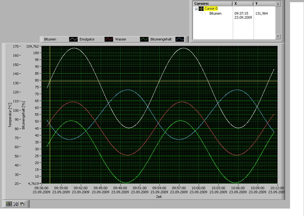

Hallo Leute,
habe wieder mal ein Problem.
Und zwar:
Ich habe eine Messwertaufnahmen in welcher die Daten auch auf einem XY Graph dargestellt werden.
Dabei sind 3 Temperaturen und Gehaltswert in %
Ich stelle alle 4 Signale in einem Graphen dar damit man sie besser zuordnen kann!
Die Temperaturen haben einen Bereich von 0 - 200 °C die Prozente gehen von 0 - 100
Also 2 verschiedene Skalierungen. Diese habe ich auch schon eingefügt usw.
Das Problem ist:
Wenn ich zoome und wieder zurück gehen will kann ich über ein Property Node ja nur 1 Y Skalierung vorgeben ich möchte aber gerne wieder für beide die Skalierung vorgeben!
Ist das irgendwie möglich?
Bsp. für Temp. wieder min.: 0 und max.: 200 und für die % min.: 0 und max.:100 ??
Hoffe ihr wisst was ich meine
Gruß Robert
23.09.2009, 10:33
Y-Skalierung im XY Graph anpassen
Erst per PropertyNode "Active Y-Scale" die entsprechende Achse auswählen, dann weitere Eigenschaften der Achse ändern:
23.09.2009, 11:13
Robi Offline
Beiträge: 37
Registriert seit: Feb 2009
8,6
5204
Hi Jens
Vielen Dank
Hab es gerade probiert und es funktioniert!
Gruß Robert
