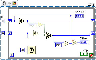

wie ist es möglich in Labview einen Zähler zu erstellen, welcher bei einem Übergang von dem Wert 255 auf 0 um eins erhöht wird?
Ziel ist es, das bei Übergängen von 255 auf 0-255 ... 0-255 weiter gezählt wird. Also das ich nach dem Wert 255, 256, 257, ... erhalte.

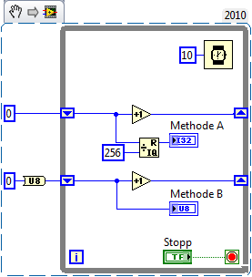

Meinst du sowas:
Methode B funktioniert allerdings nur eben mit den Zahlen 0-255.

Oder meinst du sowas Big Grin
nimm einfach das VI Quotient & Remainder.
An Eingang X kommt dein Zäher (0 - x)
An eingang Y kommt eine konstante mit dem Werte 256
Und der Ausgang floor (x/y) wird immer um eins erhöht wenn am Eingang x ein vielfaches anliegt von 256 also der Wechsel von 255 zu 256 Big Grin

nett von dir die Methode A aus meinem ersten Post nochmal zu erklären - war ich zu faul für.

(25.08.2011 08:08 )dimitri84 schrieb:  Hallo Tim,
Ah,
sorry habe deinen Post übersehen.
Also:
Siehe Bild von Dimitri plus Erläuterung von mir hehe Big Grin ist genau das Gleiche.

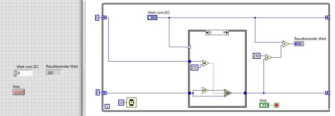

Ich bekomme über I2C von einem Rotationssensor die Werte 0-255. Wenn ich nun die 255 überschreite, erhalte ich wieder die Werte 0-255. Ich möchte die Werte so weiter verarbeiten, dass nach den ersten 255 nicht wieder z.B. der Wert 0 erscheint, sondern dass es mit 256 weiter geht. Dafür hatte ich überlegt dies mit einem Zähler zu realisieren, aber in LabView bekomm ich keinen Zähler erstellt.

Hier mal ein Minimalbeispiel, wie das Ganze funktionieren könnte:
8.6 .vi  Zähler.vi (Größe: 6,87 KB / Downloads: 374)
Beim Übergang von 255 auf 0 wird weitergezählt Wink

Danke! Damit komm ich weiter.
