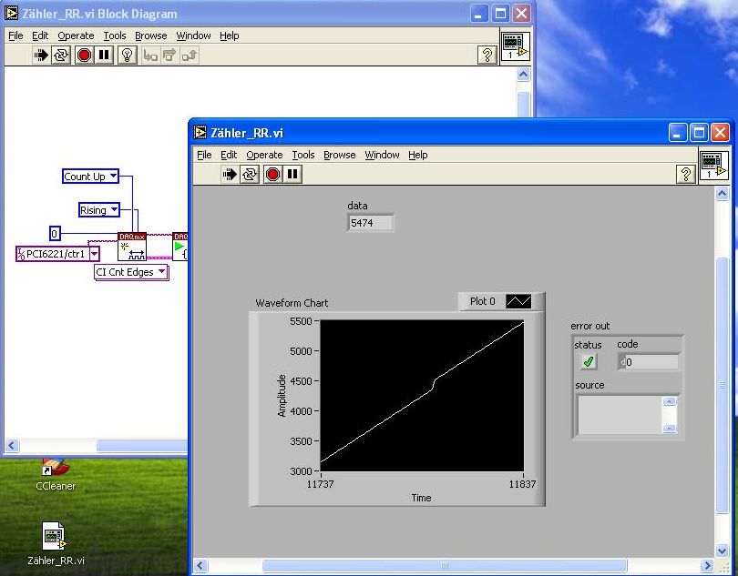

Hallo Gemeinde.
Wir haben ein Problem beim Auslesen eines Zählers. Der Zähler, bzw. das VI hängt alle paar sek. für kurze Zeit und liest dann den neuen (korrekten) Zählerwert aus. Diese Flanke irritiert bei uns die Frequenzauswertung dieses Kanals.
Hat jemand eine Idee warum das so ist? Der Screenshot zeigt den "Effekt". Warum läuft das nicht kontinuierlich?
Das VI ist ein altes Lv71_img
Vielen Dank schon mal.

Hallo Ralf,
Ideen:
Treiberproblem? (Unwahrscheinlich, da DAQmx...)
PC-Problem?
Windows-Problem?
Virenscanner-Problem?
CPU zu ~100% ausgelastet? (Vielleicht auch nur kurzzeitig mal?)
Mögliche Lösung:
Zusätzlich zur CTR-Messung einen Timestamp erfassen und darüber dann die Frequenz bestimmen. Dann fallen größere/unregelmäßige Intervalle zwischen den CTR-Werte nicht so schnell auf...

RE: Zähler, Unterbrechungen
(14.04.2011 09:06 )GerdW schrieb:  Ideen:
Windows-Problem?
Mögliche Lösung:
Hi Gerd.
Danke erstmal.
CPU-Last liegt dauernd unterhalb 10%, daher sollte das Problem nicht kommen.
Den VS hatte ich auch schon mal abgeschaltet, daran sollte es also auch nicht liegen.
Windows? Klar kann ja immer...aber Glas1
Die Idee mit dem Timestamp finde ich interessant, wäre eine Krücke wenn alle Stricke reissen.
Ich würde nur gerne wissen warum das VI immer schön regelmässig für 0,1sek hängen bleibt.
Grüße, RMR....rätselnd Hmm
