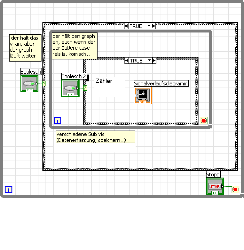

Guten morgen,
hab ma wieder nen kleines prob hoffe ihr könnt mir helfen,
ich suche eine möglichkeit die ausführungen eines SubVIszu zählen. dieses VI sitzt in der innersten Case.diese case ist nur dafür da, damit auch dieses VI welches gezählt werden soll anhält, denn es hatte zwar angehalten, doch im diagramm kamen alle Daten auf einmal als ich es fortgesetzt habe, obwohl ich die daten gar nicht brauche. ist komisch.
das VI welches ich zählen möchte sitzt auf einer For-Schleife mit 1. ich kanns also nicht direkt da zählen.
ich kann auch noch die Vis hochladen, wenn das bild zu dürftig ist.
danke mfg

oje... bitte bedenke, dass ich anfänger bin, aber so wie es momentan is, läufts ^_^
aber ich bin offen für verbesserungen
tempuhrz soll gezählt werden. und im main soll halt pause sein....was momentan ja geht, aber umständlich über 2 schalter

so ganz habe ich nicht verstanden, was du genau machen willst. Was willst du nun zählen? Die Anzahl der Ausführungen des SubVis TempUhrz?
Was genau meinst du dann mit "es funktioniert so, aber nicht elegant"? Hier wird nichts gezählt. Wofür brauchst du denn die While Schleife?
Erklär doch bitte nochmal, was genau passieren soll.
Ansonsten zählt man am einfachsten mit Hilfe eines Schieberegisters (siehe Screenshot). Den False Case einfach durchverbinden.

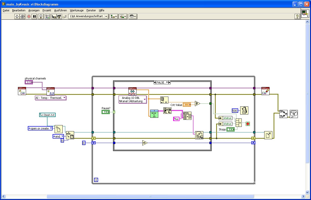

Hallo nochmal,
so habe dir auf die schnelle einen rudimentären Vorschlag gebastelt.
Du siehst hier, dass ich sämtliche Initialisierungen vor der Schleife erledige. Nach der Schleife wird wieder alles zurückgesetzt.
Ich habe dir ebenfalls einen sehr einfachen Vorschlag eingebaut, wie du das Abschalten beim überschreiten eines Wertes angehen könntest. Hier wird einfach der 0. Kanal (Index Array) mit CritValue verglichen, und wenn er größer ist als der Wert die Schleife abgebrochen.
Ich öffne auch die Datei vor der Schleife und Schließe sie erst nach der Schleife. Dies spart massiv Rechenzeit. Allerdings solltest du dir bei einer Laufzeit von 30 Tagen überlegen, ob du nicht zwischendrinnen die Datei schließen willst um einem totalen Datenverlust bei Absturz des Systems zu verhindern.
Der Zähler läuft unten einfach mit, ohne dass er irgendwo benutzt wird. Den müsstest du natürlich noch in die Datei mit einbinden.
Das farbige Vi in der Mitte ist dein "ArrStrTempUhrz.vi". Habe es nur aus optischen Gründen mit einem Symbol versehen.
