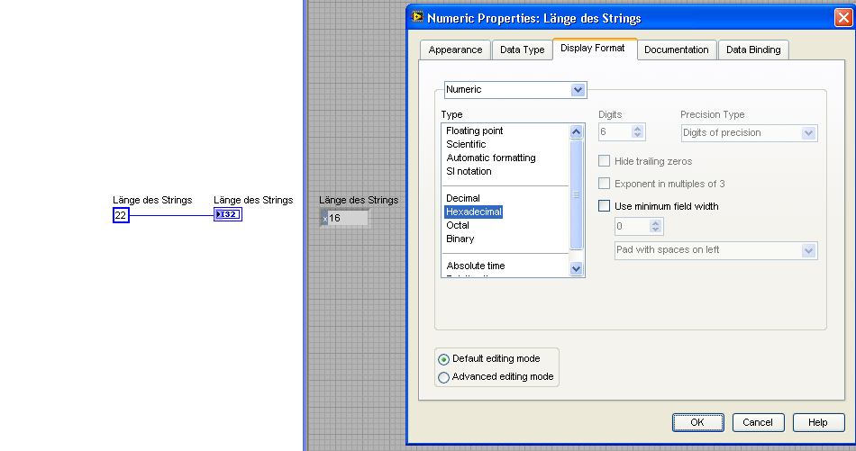

(17.04.2012 22:16 )angry_Nameless schrieb:  Gibt es dafür einen einfacheren Weg?
Für die Darstellung von Hexadezimalen Zahlen musst du nichts umrechnen, sondern lediglich den Indicator auf Hex umstellen:

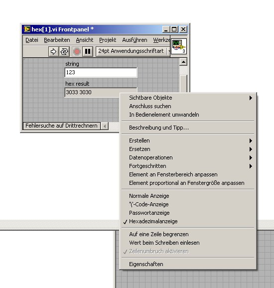

18.04.2012, 10:39
angry_Nameless Offline
Beiträge: 39
Registriert seit: Mar 2011
17.0.1
66424
RE: Zahl in Hex darstellen
Smile Vielen DAnk für eure Hilfe, leider ist mein Problem immer noch nicht gelöst.
Labview übermittelt ja nicht einen String "123", sondern AscII -Codiert eine "31" (siehe Bild mit Hexadezimaler Anzeige)
Ich will aber die "1" als Hexadezimalanzeige 01 haben.
Oder die dezimal 17 als hexadezimalanzeige 11.
Problem ist nicht die Anzeige als hexa-Zahl, sondern die Umwandlung zum String und dann in die Hexa-Anzeige.
also Integer 17 = String (in Hexadezimalanzeige) 11

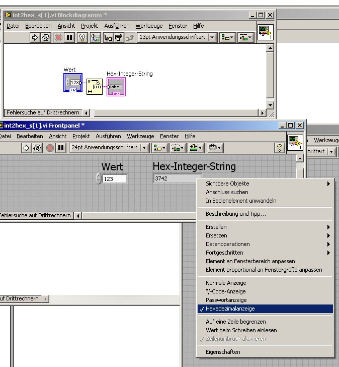

18.04.2012, 10:53 (Dieser Beitrag wurde zuletzt bearbeitet: 18.04.2012 10:55 von jg.)
Und hier gibt es die fertige Funktion dafür:
Number to Hexadezimal String
EDIT: Hast du dir auch das VI von A. Berndsen angeschaut? Auch das wandelt eine Integer Zahl in einen Hex-String!
18.04.2012, 11:02
Beiträge: 39
17.0.1
66424
entweder stelle ich meine Frage zu dumm, oder die Lösung ist zu einfach, so dass keiner von euch drauf kommt Smile
Im Anhang ein Bild zum Vorschlag von Jens. Dort sollte eigentlich in Hexadezimaler Anzeige "7B" stehen, das ist aber bei der Funktion in NORMALER Anzeige.
Die Funktion von Jens macht aus einer Zahl einen String, der in der normalen Anzeige 7B ausgibt. Das ist aber leider ein ASCII Code der dann bei der Übermittlung "3742" ergibt und eben nicht 7B.
